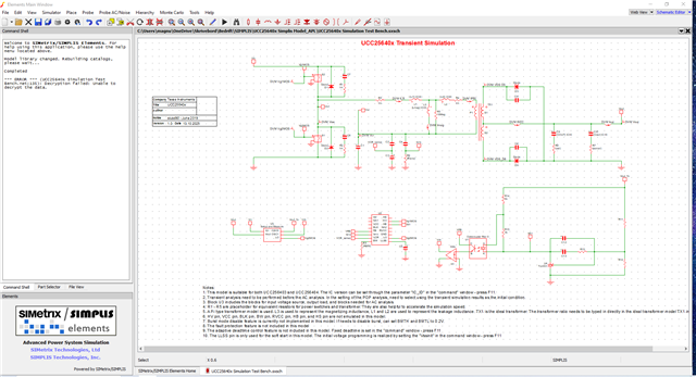

大家好、我从 TI 网站下载了 UCC256403 SIMPLIS 模型。 但是、当我打开它的测试台仿真并尝试运行时、得到一条错误消息
“***错误***(UCC25640x 仿真测试 Bench.net;135):解密失败:无法解密数据。“
我是 SIMetrix 新手、因此请告诉我、我是否知道要做的不仅仅是打开文件并尝试对其进行仿真。
Magnus

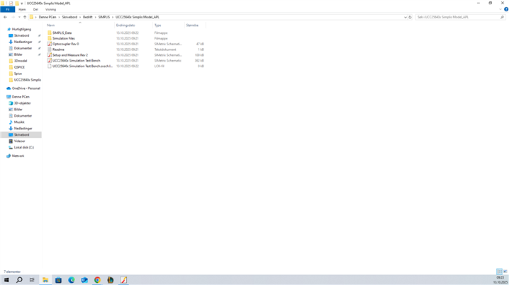

    您好、Magnus、
    您是否尝试打开其中的任何块、因为它是加密版本、不允许解密。
    如果您仍然遇到错误、是否可以在打开下载的文件夹后发送屏幕截图。
    一个建议是、您需要将文件解压到任何本地存储(如果您以前没有这样做。)
    亚米尼。
    我尝试再次下载它并将其存储到我的本地存储器。 我在 Simetrix 中打开它,只是试图按下“运行原理图“按钮。
    感谢您的帮助。
    Magnus

    您好、Magnus、
     您所使用的 Simplis 软件版本是否已获得许可?
    亚米尼。
