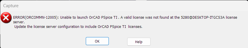

帮助,当我第一次安装它工作正常。 但当我再次打开时。 出现此错误。 已将其卸载 5 次。 但仍然无法正常工作。
    这里也是同一个问题。
    已经尝试过所有编辑环境、但仍然没有改变
    我相信问题是他们的一方、可能需要重新启动牌照服务(两个月前也有同样的问题) ;
    因为我需要这样做才能完成我的项目:(
    似乎是这样--我有一个同事创建一个帐户并尝试安装、安装程序根本无法下载许可证文件。
    对我来说也是同样的问题。  我设置了 cds_log.txt、它看起来像是 Cadence 结束时的服务器问题   下载许可证已返回状态代码:“-15",–15,并“并显示、显示消息:“许可证不可用。 请等待一分钟、然后重试。“
    第 3 个、共 3 个:验证许可证重新下载失败、并显示错误代码:–2032。 请求将在 60 秒后重试。
    没有进展、已经 3 天了。
    另一个帖子也有同样的问题。 但仍然没有解决方案
    该问题已被解决的家伙刚刚卸载并请求新的版本。 它是有效的
