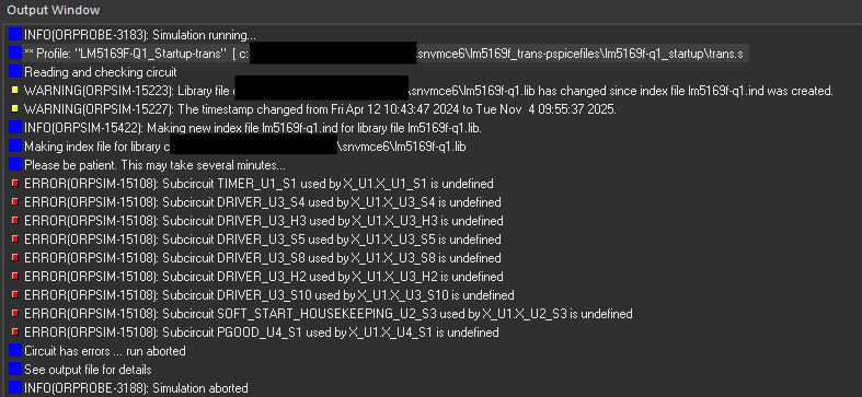

LM5169 PSpice 瞬态模型
无法在 Cadence Capture CIS 2023 中运行 PSpice 仿真
    尊敬的 Marie:
    可以尝试 PSpice for TI 吗?  我们在 PSpice v17.4 中构建并运行了该模型、并且该模型应该能在 2023 版本中正常工作、但我可能对新版本的兼容性有误。 很抱歉、我们没有 2023 年版本。  如果您拥有完整的许可证、您能否咨询 Cadence 以获得支持、并查看是否有任何更新 v17.4 可能导致后者在语法或其他方面出现错误?
    如果您在使用 PSpice for TI 时遇到问题、请告知我们。
