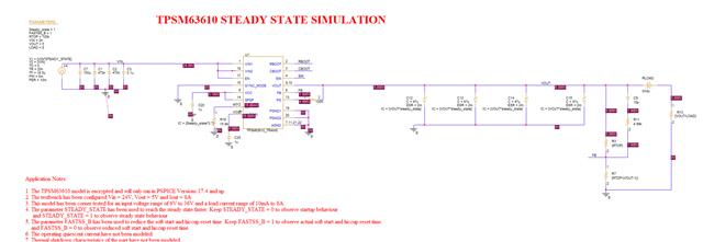

我正在使用 OrCAD X 23.1 PSpice 尝试对 TPSM63610 转换器进行仿真。 我已经下载了模型。 并按照我所做的 WebBench 设计制作了原理图。 当我尝试运行仿真时、由于以下参数 (FASTSS_B、STEATE_STATE、LOAD、RDSON_HS 和 RDSON_LS) 出现“未定义参数“错误、因此失败。 模型中是否有错误或我是否有问题? 我已下载其他 TI 模型、没有出现问题。

    那么、这可能是您的环境的问题吗? TI.com 上发布的模型应该可以正常工作。 您能否发送您正在使用的 PSPICE 原理图的屏幕截图?
    谢谢您、
    Joshua Austria.
    您好、Josh、
    这是我的原理图。
    您好 Joe、
    可能存在未连接的接地。
    是否也从模型中删除了任何内容? 应该有一个 值来设置  FASTSS_B 和 STEATE_STATE 参数。

    很抱歉混淆。 我没有注意到文件夹中的.opj 文件。 我只是在我自己的原理图中使用了器件模型和符号。 您应该有一个自述文件、其中说明了所有内容以及需要哪些参数。 或将名称从“simulation model“更改为“simulation model & example“。 无论如何、原理图如下所示:
    我将参数复制到原理图中、看起来可以正常工作。
