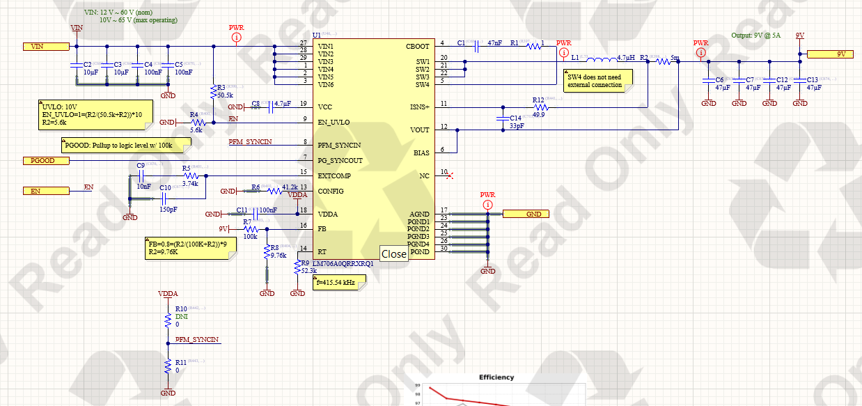

您好:
我的设计前端有 LM706 我们设计它可以获得 12V 至 60V 的宽输入范围和 9V 输出。 请参阅下面的原理图。
当输入大于 12 伏时、可闻噪声更大。
我想了解原因是什么、以及如何防止?

    您好、Ryan
    请将填写好的 Excel 计算器文件发送给我进行审核。 我认为环路响应不稳定/不稳定、裕度不够。
    - EL

    您好、Ryan
    我 认为可闻噪声是由于环路不稳定而产生的、但  根据计算器、系统应该是稳定的。 请检查是否组装了任何错误的元件、尤其是在 R5、C9、C10 上。
    顺便说一句、
    • L1 似乎很小。 建议电感为 10uH
    • 交叉频率。 请尝试 20kHz
    • PGOOD 需要一个上拉电阻器。
    - EL

    您好、Eric、
    两者之间没有重大差异。 我担心的是、电子表格 推荐使用 10uH 电感器作为起始值、而仿真则建议使用 4.7uH 电感器。
    电感器路径是 为了消除可闻噪声、我们建议采用的路径?
    还是应该重点关注交叉频率?
    另外关于 PG、我们将其上拉至原理图的不同页面。 感谢您注意到这一点。
    您好、Ryan
    我将告知 WEBENCH 团队这个问题。 请使用 10 μ H。 如果使用 4.7uH、则电感器电流纹波太大
    - EL

    您好、Ryan
    当发生可闻噪声时、您是否会捕获电感器电流? 可闻频率范围为 20Hz 至 20kHz。 如果电感器电流未在 20kHz 以下振荡、则 LM706A0 转换器可能不会产生可闻噪声。
