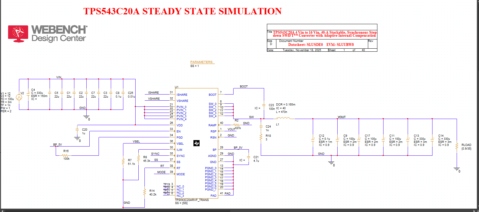

我正在尝试在 PSpice for TI 的瞬态条件下对 TPS543C20 进行仿真。 为此、我想使用 TPS543C20RVF_TRANS 中的电路和稳态模型、并添加一个消耗在 1 和 40A 之间的电流阱脉冲。 但是、当我做任何事情来更改此模型中的负载时、IC 无法调节。 这包括仅将负载更改为消耗 35A 电流、而不是在无灌电流的情况下消耗 40A 电流。 如果使用启动模型、可以添加脉冲灌电流、但仿真时间非常长。
这里是无法调节的电路的屏幕截图。 与默认模式相比、我所做的所有更改是 RLOAD 消耗 35 个而不是 40A。
    已发布的模型应在 40A 和 35A 下进行调节。 仿真时间非常长、符合预期。 给您带来不便、我们深表歉意
    您能否验证型号是否在 35A 下进行调节? 我采用了发布的稳态模型、在 40A 下对其进行了仿真、并将其调节至 0.9V。 然后、我将负载更改为 0.9/35、它不再进行调节。 我想知道我是否做了错误的事情、或者模型是否有问题、以便我可以继续进行仿真。
    您好、Andrew、
    随附的是 35A 时的结果。 运行速度慢、但调节良好
    Britton
