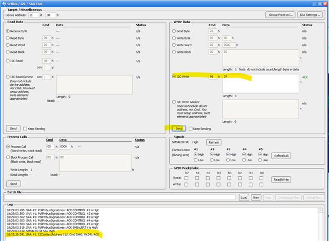

我正在使用 USB-TO-GPIO2 与 Fusion Digital Power Design 工具。 我仅使用总线连接器的引脚 9 和 10 来连接具有 I2C 线路的 FPGA。 我认为时钟频率将为 400kHz、如下所示:
当我通过在 GUI 中选择 I2C 进行写入操作来发送数据和命令时、我看到通过 JTAG 电缆连接的 FPGA 板的 2 行 ILA 上的数据如下所示:
那么、器件的这种预期行为是什么? 为什么当我仅发送一次时、这个 SCL 和 SDA 信号会持续切换? 而且接收到的数据也不匹配、为什么?
我只是在 RTL 中首先读取地址、如果匹配、然后读取下一个数据。 我有什么遗漏吗? 请帮助我了解有关此器件的更多信息。
    预期 CLK 仅在数据事务期间切换。 GUI 中的轮询功能允许器件连续轮询、这可能会导致持续切换。 就数据不匹配而言、您使用的是什么设备、因此我可以让您与可以确认预期行为的人联系
