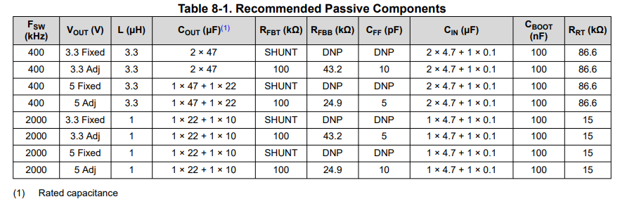

在设计降压转换器时、我使用 LMR604601VBCRQ1 可调节器件将 5V 转换为 1.1V。 因此、在数据表中、他们提供了 3.3V 和 1.8V 固定或可调节稳压器的前馈电容值。请提供有关 1.8V 固定或可调节稳压器的 CFF 的信息、并提供相关的输出电容器。 还提供了该器件的仿真工具。 image.png

    您希望工作的开关频率是多少? 通常、较高的开关频率会导致更多的损耗、但对电感和输出电容器的要求较低。

    我使用 LMR604601SVBCRQ1(1.8V 固定或可调节)稳压器将 5V 转换为 1.1V、负载电流为 3A。 开关频率为 400kHz。 我需要前馈电容器和输出电容器的值 — 如何计算该值?
    尊敬的 Thinresh:
    您可以使用以下相应的设计计算器工具: https://www.ti.com/tool/download/LMR60460DESIGN-CALC
