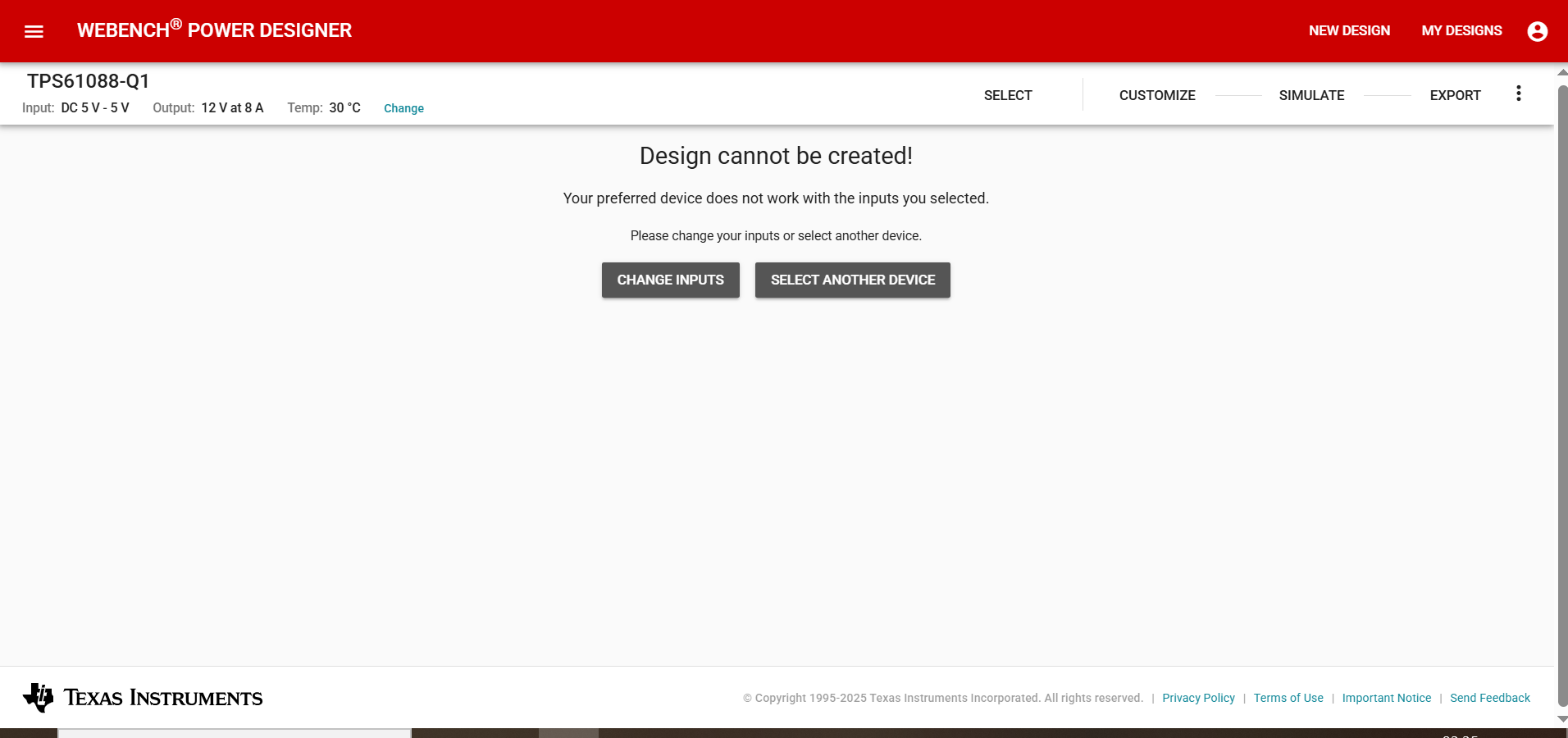

尊敬的团队:
我们正在设计一个 5V 至 12V@8A 升压转换器。 请提供已针对 TPS61088-Q1 测试的最大负载电流以及最大负载下的相应效率。
数据表提到最大负载电流为 10A 开关电流;但未提供这种情况下的支持效率或性能图。 此外、在使用 TI WEBENCHRegisteredDesigner 工具时、可实现的最大输出电流被限制为  12V 时为 2A
当尝试将输出电流增加到超过此值时、该工具会报告一个错误、如随附的屏幕截图所示。
    尊敬的
    遗憾的是、5V 至 12V/8A 对于 TPS61088-Q1 来说太大、无法支持、10A 表示开关电流、这是输入电流、而不是升压器件的输出电流。
    我们没有完全集成的转换器来支持电源、因此建议将控制器器件 LM5123-Q1 用于此应用。
