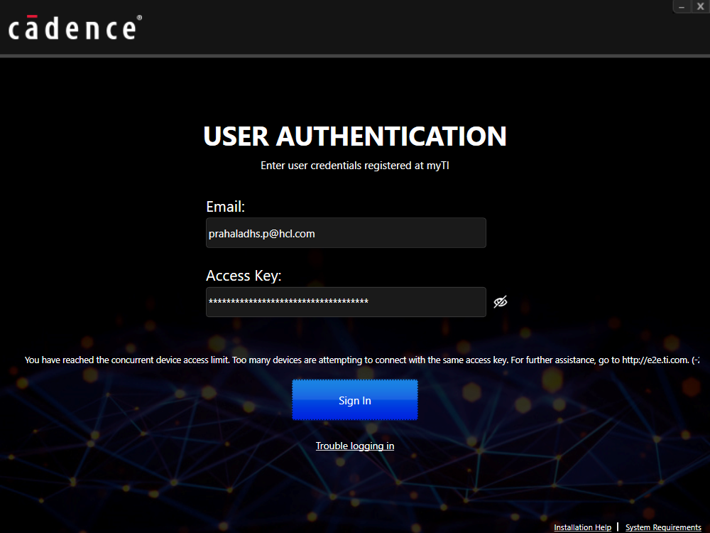

我已经在笔记本电脑中安装了 PSpice for TI、并且使用了带有访问密钥的模型。
由于某些原因、我不得不更换笔记本电脑。 使用新的访问密钥安装 PSpice for TI 后、收到以下错误消息。 我也曾把同样的事情提上卡登斯。 他们指示我联系 TI 以获取相同信息。
附加快照以供参考。
请在这方面指导我。
Prahaladh S
更新案例号 46948852 重新请求重置先前的注册 — PSpice for TI ref_00Dd0c1Z9._500PPilAQoref .msg

    您好 Prahaladh
    每份 PSPICE for TI 许可证只能安装在 3 台机器上。 新的笔记本电脑可能会导致您超过 3 个机器极限。 如果您愿意、我们可以与 Cadence 合作、从您的 iicense 清除您以前的机器、以便您可以在新笔记本电脑上安装?
    如果是、我 可以与 Cadence 合作清除与屏幕截图中引用的电子邮件关联的许可证?

    谢谢 Prahaladh — 这应该在 24 小时内解决。
    Adrian
    您好 Prahaladh — 现在应该解决这个问题了。 请重试安装。
    尊敬的 Adrian:
    很抱歉、延迟的回复。
    是的。 问题现已解决。 我可以安装软件。
