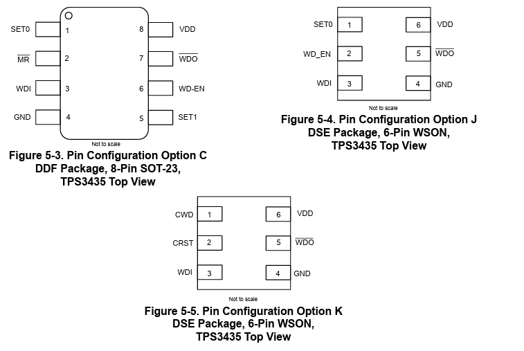

您好:
我们需要看门狗的锁存复位输出选项。 有器件提及 TPS3435JAJAJDSER、但它未在 TI 网站或任何其他分销商网站上提供。
您还能帮助解决任何其他具有看门狗启动和锁存输出的器件吗?

    遗憾的是、我们没有具有这些确切时序规格的独立看门狗、但我们为您提供了以下一些选项:
     TPS3435CCGAJDDFR 具有 100ms WD 超时和 4x 时间缩放选项、可支持 400ms WD 超时和锁存输出。
     2. TPS35DA40GCJDDFR 是一款 WD + SVS、具有 100ms WD 超时以及 8x 和 16x 时间缩放选项。 这样可以匹配 1 至 2 芯片看门狗时间要求并增加电压监测功能。
    这些选项中的任何一个都能为您效劳吗?

    尊敬的 Urmi:
    对于 TPS35 的 D 封装型号、RESET 输出用于在 VDD 引脚上进行电压监控、WDO 用于看门狗。 如果 VDD 引脚降至阈值以下、则 RESET 将置位、如果未及时在 WDI 引脚上收到看门狗脉冲、则 WDO 将置位。 这两个引脚都是锁存输出。
    如果需要、可将 WDO 连接到 MCU、而不是 RESET 引脚、采取某种措施。 这取决于系统试图实现的目标。
    我希望这对您有所帮助!
    Andrew Li
    谢谢 Andrew。 因此、我可以将 WDO 连接到微控制器以对其进行复位。 否则、RESET 和 WDO 引脚可以通过与门、如果需要、可以为微控制器提供吗?
    尊敬的 Urmi:
    正确。 借助与门、可将 RESET 或 WDO 置位、如果需要、可使用与门下拉 MCU 的 RESET 引脚。
    Andrew Li
