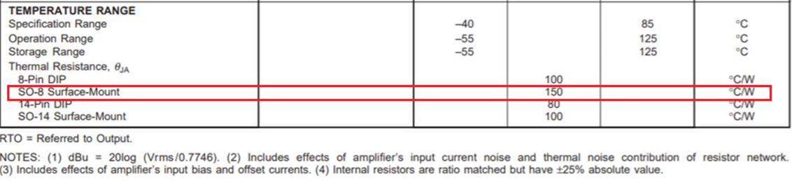

请为 INA137UA 提供结至外壳热阻。 谢谢!
    您好:
    根据几个 TI 热数据库和其他产品的热性能表、SO-8 SOIC (D) 封装的 40°C/W 至 50°C/W 范围内为 Δ θJC。 INA137 的 θJA Ω 图如下所示。
    如果您有其他问题、请告知我们。
