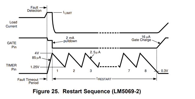

您好、我们发现 过流保护存在意外行为。
我们正在测量电子负载、并详细介绍以下内容。
当我们将电流设置为 6.3A 时,它工作正常,并开始重新启动序列。
但经过 8 次计数,它 看起来试图重复开和关。
可能是因为电子负载一直试图灌入 6.3A 电流。
但当我们将电流设置为 5A 时、热插拔看起来从一开始就尝试重复开启和关闭稳压。
我们甚至尝试了将负载电流降低到 3A、但热插拔处于 8 个周期的相同环路中。
最终、当负载电流降至 1A 时、LM5069 脱离环路、输出电压恢复到 24V。
如果需要这样做或在设计中需要进行一些校正、请提供帮助。
    您好、Manoj、
    LM5069-2 将重试 8 次、以检查故障情况。
    请填写 LM5069 设计计算器表。
    Mani。
