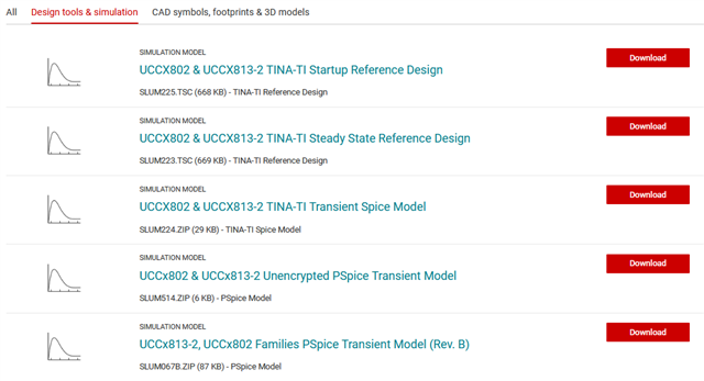

我们使用 UCC3802 作为反激式设计。 您能否分享 UCC3802 正常运行的 PSPICE 仿真模型
    尊敬的 Vasanth:
    UCC3802 仿真模型位于产品页面上: https://www.ti.com/product/UCC3802
    Jonathan Wong
    这些是瞬态 PSpice 模型。 它是否可以正常工作?
    Hello Vasanth、
    是的、瞬态模型用于正常运行和小信号分析。 如果启动行为与稳态行为明显不同、一些器件将具有专用的启动模型。 UCC3802 仅具有用于 PSpice 的瞬态模型。
    Jonathan Wong
