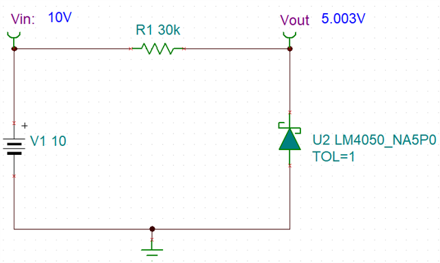

我正在寻找 5V 型号中的 LM4050-N 仿真模型
( www.ti.com/.../LM4050-N )
并找到一个参考设计:
www.ti.com/.../snom432
和模型:
www.ti.com/.../snom433
两者都无法在我的 TINA-TI 中正常工作
即使是非常简单的参考设计也无法正确计算节点电压、
最终在 LM4050 的“阴极“处为 60mV
为什么会这样呢?

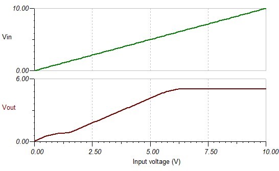

这是一个更好的模型在某个地方吗?
    (正如我所写的:我使用这个模型 https://www.ti.com/lit/zip/snom433 (“瞬态模型“)
    我想我无法使用 LM4050-N 的这个瞬态模型进行直流分析->我说得对吗?
    因为 瞬态模型基于时间、并且直流仿真在 t=0(?)
    如何执行“直流分析“->“传输特性“(使用其中一个电源电压的起始值和终止值)
     是否包含 LM4050-N?
    或者我需要另一个模型那么?
    (或者我可以在另一个时间点进行直流分析->不同于 t=0?)
    您好、
    LM4050_NA5P0 TINA-TI 参考设计 (https://www.ti.com/lit/tsc SDR/snom432) 中的电路旨在通过瞬态仿真展示器件的性能、如文件中所述:
    修改电路以使用直流电源将在使用直流分析时产生预期的 5V 电压:
     LM4050_NA5P0 TINA-TI 瞬态 Spice 模型 (https://www.ti.com/lit/zip/snom433) 可用于瞬态和直流分析。 要对直流传输特性进行建模、可以使用与上述相同的电路、并且可以使用以下设置进行直流传输分析(当然,可以使用替代的起始值和结束值):
    通过这些设置、可以生成以下结果:
    -亨利
