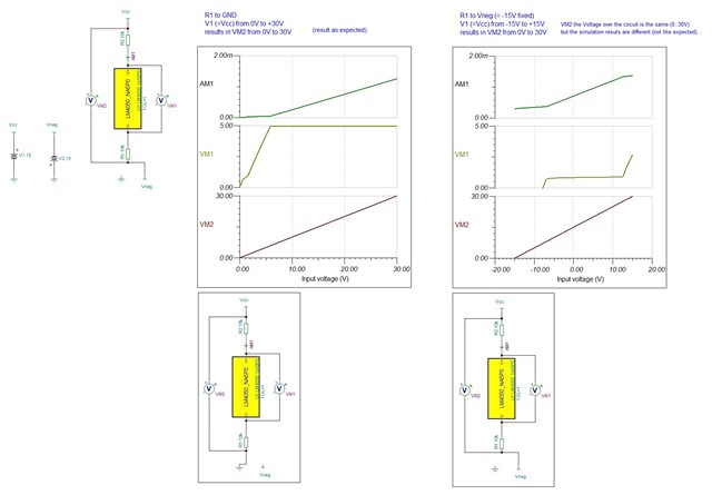

在仿真 5V 并联基准时 LM4040(直流传输特性)
连接电路 ro GND 或将电路连接到-Vneg 时、我会得到不同的结果
在每种情况下、电路 VM2 两端的电压均为 0V 至 30V
因此、VM1 的仿真结果应该相同、对吧?
-->参见屏幕截图
我不明白为什么会发生这种情况、
LM4040 型号中可能有直接接地参考?

    因此、我对 TI 模型完全相同(建议在另一个主题中使用)-> https://www.ti.com/lit/zip/snom433
    但同样的问题:
    在仿真 5V 并联基准时 LM4050(直流传输特性)
    将电路连接到 GND 或将电路连接到 Vneg 时、会得到不同的结果
    在每种情况下、电路 VM2 上的电压均为 0V 至 30V
    -->参见屏幕截图
    我不明白为什么会发生这种情况...

    您好、
    我已经研究过这个问题、模型确实存在阳极负电压问题。 我们将为该模型进行修复、我将在新版本可用时提供更新。

    我不确定我是否理解正确:
    在这两种情况下、电路上的电压“VM2"都“都介于 0V 和+30V 之间、
    因此、IMAO 的阳极绝不会出现负电压(相对于阴极)【?】。
    在这两种情况下、阴极和阳极之间都是 30V。
    模型内部有一个 0V 基准、当阳极连接到负电压时会导致问题发生。 在 Vcc = 15V 且 Vneg =–15V 的情况下、阳极上存在负电压(相对于仿真器认为的 0V 为负)。
