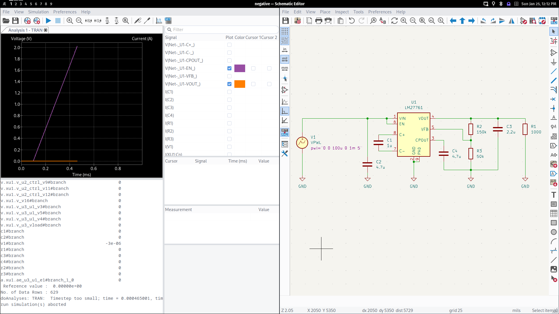

大家好、在尝试使用 Ngspice 对 LM27761 进行仿真时遇到以下错误:
错误消息显示:doAnalyzes: Tran: timestep too small; time = 0.000465001, timestep = 1.25e-18:节点“probe_int_probe_int_net-_u1-c-_C1_c1_2"出现“出现问题
鉴于本论坛中有一篇老文章报告同一部分的趋同问题:
https://e2e.ti.com/support/power-management-group/power-management/f/power-management-forum/1417125/lm27761-spice-simulation-model-issue
我想确认、  当使用其他版本的 SPICE 运行时、此模型目前确实有效。
非常感谢
    不幸的是,也没有运气 ltspice

    我不是 Ngspice 专家、但您可以尝试在 VIN 上升后启用器件。
    也可以使用 PSpiceRegisteredfor TI。 这是免费的、 LM27761 PSpice 模型经确认可与此仿真器配合使用。
    Andreas。

    感谢您的建议,我现在已经尝试了很多不同的曲线,参数和选项,但我无法让模型在 Ngspice 上工作:
    它仍在抱怨 C-(节点“net-_u1-c-_"出现“出现问题出现问题)
    我会将这个问题标记为已完成、并尝试使用 PSpice for TI。
    Brian
