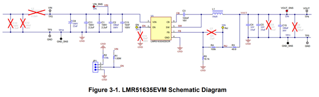

我想知道是否有任何包含 LMR16006Y 降压转换器输入阻抗的图形/数据表。 我将为输入设计一个 LC 滤波器。
Vin = 24V
负载:200mA
VOUT = 5V
    尊敬的 Pedro:
    遗憾的是、此器件没有输入 LC 滤波器。
    我建议您查看 LMR51635 的输入滤波器。 它们几乎是同一个器件。
    LMR16006Y-Q1 EVM
    LMR51635Q1-EVM
    LC 滤波器为 C10、C12、L2、C8。 谢谢。
