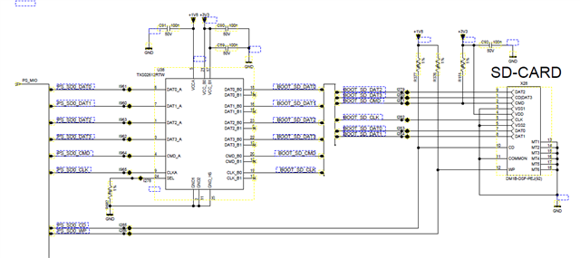

我们在仿真中使用 TXS02612RTWR IBIS 模型。 从 B‑端口到 SD‑卡连接器运行仿真时、我们遇到加载问题。 您能否就此提供您的意见/建议并帮助检查问题?

    尊敬的团队:
    请根据要求找到以下屏幕截图
    原理图
    电压电平转换器 (TXS02612RTWR) 端口 B 侧波形:
    Poosanalakshmi G
    您好:
    我看不到原理图/波形有任何直接的问题、紫色信号是 3V3 输出侧、相对于输入信号、似乎以适当的占空比达到 VOH / VOL。  您能帮助 澄清问题的根本原因吗?
    插孔
    您好、Jack、
    对于 TXS02612RTWR、我们使用 txs02612.ibs 模型文件。 在端口 B 波形中、紫色迹线对应于时钟信号、并正确地达到 输出端预期的 3.3V VOH / VOL 电平。 不过、CMD 和 DAT0-DAT3 输出信号不会达到所需的 DAT0/DAT3 VOH 电平、如其他彩色布线所 VOL 示。“

    您好、
    感谢您澄清了波形。 与 CMD/DATx 通道相比、这些 CLK 通道上的架构包含不同的架构、因此不同的通道上具有不同的 SI。 由于这些通道上支持双向数据、因此使用了基于 FET 的架构+单稳态、并应注意保持低输出容性负载以确保单稳态正常运行。 因此、建议 使用较短的布线长度/容性负载进行重新仿真。 此外、请确保运行数据速率在器件的范围内:
    请参阅应用手册: https://www.ti.com/lit/an/scea131/scea131.pdf?、ts = 171077440666 、了解更多详细信息。
    插孔
