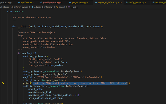

    尊敬的 Jay:
    感谢您分享参考资料。
    为此、您可以查看[1] 作为示例、因为它更容易理解。 C++应用程序和 Optiflow 将使用类似的 CPP 推理文件。
    edgeai_dl_inferer.py按照建议浏览了该文件。 为了便于理解、我print在文件中添加了一个语句来跟踪推理的确切位置。 但是、当我运行我的应用程序(使用 ONNX 模型的 Optiflow)时、添加的print语句不会在控制台中打印。
    因此、我无法识别这个 Python inferer 代码路径实际上正在执行中、或者推理在 Optiflow 流水线中的确切位置。
    请您澄清一下:
    • edgeai_dl_inferer.py在 Optiflow 推理过程中直接使用、还是
    • 如果有相应的 C++ inferer 文件处理 Optiflow 应用程序的推理、我应该在哪里添加调试日志/打印来跟踪推理流程?
    我附上了一个屏幕截图、其中显示了我添加该print声明以供参考的位置。
    Shagufta NADAF
    您好 Shagufta、
    apps_python 使用 edgeai_dl_inferer.py 来运行推理。 对于 OptiFlow 和 C++应用程序、您可以参考以下内容: https://git.ti.com/cgit/edgeai/edgeai-dl-inferer/tree/dl_inferer/src
    在本例中、就是以下文件: https://git.ti.com/cgit/edgeai/edgeai-dl-inferer/tree/dl_inferer/src cpp/ti_onnx_inferer.cpp#n152
    另外、我看到您正在打印、而脚本正在尝试对性能进行基准测试。 由于打印开销造成的开销、这将导致报告的时间出现高峰。 理想情况下、应尝试在 start_time 之前或 end_time 计算之后打印。
    Jay

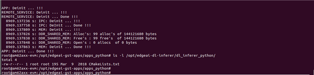

    感谢您的详细说明和链接。 apps_python按照您的建议、我一直在使用研究多推理方法、但我遇到了一些关于推理位置的令人困惑的行为。
    谈到多推理问题、SDK 的组件能够支持多阶段推理、但这不是默认产品的一部分。 这样做的一个好理由是模型之间的相互作用不是可以概括的。 作为良好的 PoC、您可以尝试 apps_python 使用的方法。 此处会捕获输入数据并将其从 GStreamer 流水线中取出。 推理发生在此处[2]。
    具体来说、我一直在研究 edgeai-dl-inferer 的作用。
    1. edgeai_dl_inferer.py用于apps_python运行推理的工具。
    2. 但是、当我尝试通过将 print 语句添加到来edgeai_dl_inferer.py进行调试时、控制台不会输出任何内容。
    3. 此外、即使我edgeai_dl_inferer.py完全删除/重命名该文件、应用程序也会继续运行、而不会出现任何错误。
    这让我认为我的apps_python设置绕过了此文件、或者使用了预编译/安装的库版本、而不是我正在编辑的本地源文件。
    请您澄清一下:
    • 是否apps_python调用edgeai_dl_inferer模块的全局安装版本(例如,在中)/usr/lib/python3...、而不是本地存储库中的版本?
    我附带了一个屏幕截图、显示即使在删除文件后应用程序仍能成功运行。
    Shagufta NADAF
    您好 Shagufta、
    您仍需要重新编译 edgeai-dl-inferer。 在编译过程中、CMake 将 python 文件复制到正确的位置。
    您可以在此处查看用作库的文件: /usr/lib/python3.12/site-packages/edgeai_dl_inferer.py
    Jay
