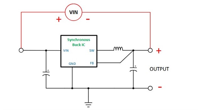

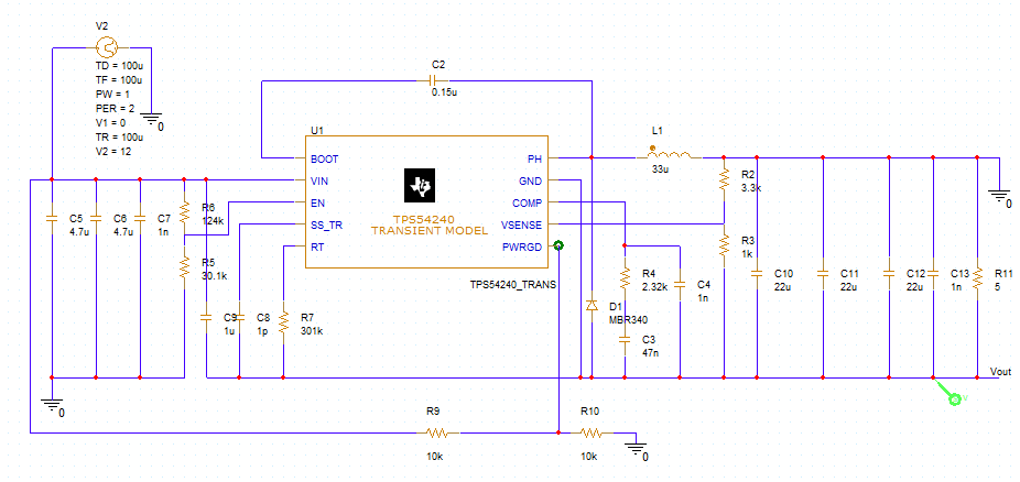

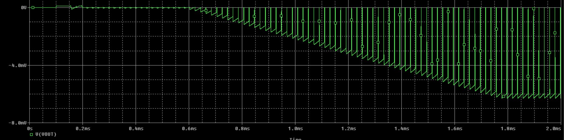

Im 正在从事需要大约–3.3V 反相输出的电源设计 。我想通过使用 PSpice for TI 对电路进行仿真来进行快速完整性检查、但仿真始终会失败、转换器输出(例如–8mV 而非–3.3V)。
我的设计基于 SLVA317B 和 SLVC211 应用手册、因此原理图应正确无误。
我还发现一篇较早的文章提到了反相拓扑的瞬态模型的局限性、但它已超过 11 年。 这一限制今天仍然有效吗?
tps54240、tps62133 瞬态模型显然不使用降压/升压反相配置 — 仿真,硬件和系统设计工具论坛-仿真,硬件和系统设计工具 — TI E2E 支持论坛
请在下面找到我的仿真原理图。 当我使用 GND 翻转 Vout 并制作同相转换器时、仿真工作良好。
提前感谢您。
