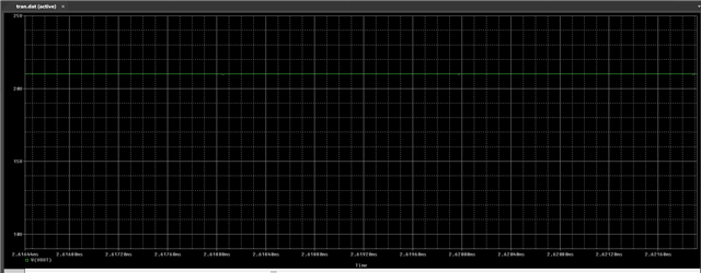

    我不确定您是在完整版 PSPICE(专有)还是在 PSPICE for TI 软件(TI.com 上免费提供)中运行这个工具。
    我尝试了同时运行完整版本和 PSPICE for TI 版本。 在专有版本中、我直接运行“.opj"文件“文件、在运行仿真时没有任何问题。
    但在 PSPICE for TI 软件中、我不得不执行一个额外的步骤:
    当我尝试直接在 PSPICE for TI 软件中运行“.opj"文件“文件时、最初我收到一个错误、说我需要添加至少 1 个标记(或探测)。
    在输出端添加探头后、我能够 观察到稳定的输出电压为 21V
    运行稳态仿真大约需要 6 分钟、您将 仅在 2.6ms 时间范围后开始观察波形。
    (以下内容适用于专有产品和 PSPICE for TI):
    我不知道为什么您在软件关闭之前没有收到任何类型的错误消息。
    能否 确认您是否已 将工程根更改为 Steady_State 并运行“DIR-TRANS"<xmt-block1>“ Steady_State 仿真配置文件? 如果没有、请执行以下操作:
    • 将根目录更改为 Steady_State:
    • 选择 Steady_State-tran 仿真配置文件
    • 在输出端添加电压探头(如果使用专有软件,则不需要)、然后点击“Run"</s>“
    如果这不起作用、我会假设  您 软件中的某些文件已损坏。 因此、请尝试卸载并重新安装软件以查看此问题是否消失。
