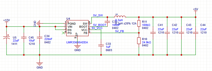

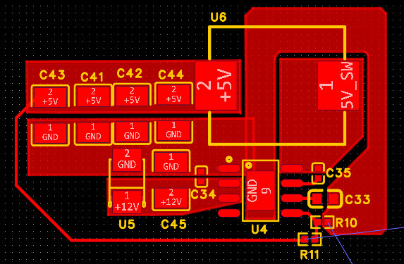

我的目标是使用 LMR33630ADDA 电压转换器实现 5V 输出和 12V 电压。 我设计了一个 PCB 作为示例;我做得是否正确、我的错误是什么、您建议使用多大的厚度(以毫米为单位)? image.png

    您的设计看起来不错。
    以下是一些评论:
    1.确保输出电容器组 在 5V 直流偏置时提供至少 40uF 至 50uF 的电容

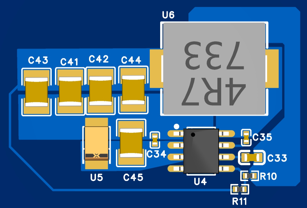

    2.谨慎的做法是在 PCB 布局上留出一个空间、以便在 R11 之间放置一个小电容器。
    3.最好围绕 PCB 图像底部完成接地平面。  这将提供短接地路径
    表示 C33。  可通过将迹线从 R11 移动到另一层来实现这一点。
    4.一般而言,您需要在顶部尽可能多的接地层来提供良好的散热器。  此外、这一层中还要有一个实心接地层
    任何其他引脚。  建议在稳压器下使用接地过孔。
    5.建议在输入和输出电容器接地端周围使用接地过孔。
