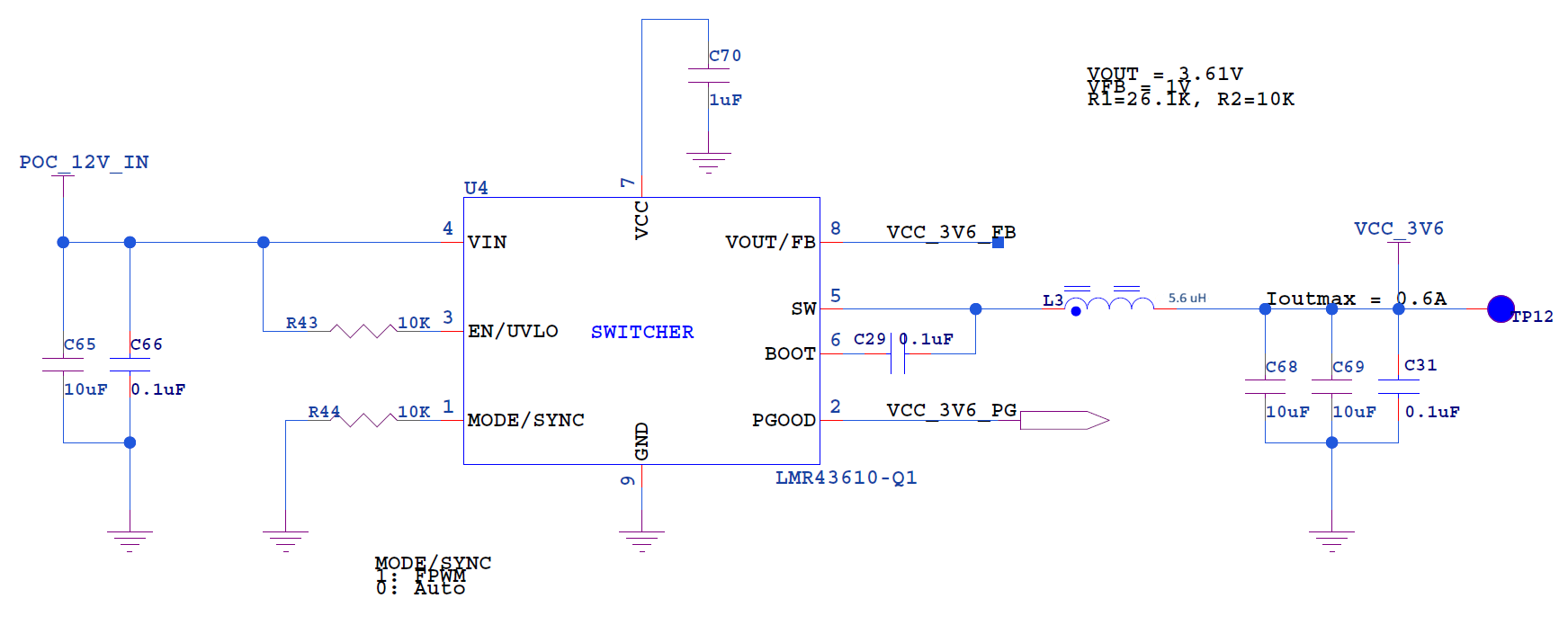

我们基于 LMR43610-Q1 开关稳压器设计了以下电路: Switcher_LMR43610-Q1.png
我们的输入电压范围 (Vin) 介于 6-18V 之间、开关频率:2.2MHz、Vout:3.6V、K:0.4、ILmax:0.7A。 我们选择的电感器 P/N 是:74438324056、即 5.6 μ H。 您能告诉我们电感器是否符合设计要求吗?

    你好
    电感器正常。
    另请对照 Webench 工具检查您的其他元件值。

    您好 Frank、
    将电感值降至 4.7uH 是否可以? 我们存在占用空间小的限制;如果有可能、就会很好。 有任何缺点吗?
    你好
    没关系。

    感谢您的确认。 继上一次答复之后、我还想知道使用 4.7uH 电感器(纹波电流几乎变为 0.5A)是否会在我们的设计中引起任何其他问题。 开关稳压器的模式当前设置为自动模式。 如果我要使用 4.7uH 电感器进行设计、是否需要切换到 PWM 模式? 您能突出显示此设置的缺点(如果有)吗?

    你好
    不应有任何缺点。
    您的纹波电流会稍高、电感器中的损耗会略高。
    器件进入 PFM 的确切负载点将发生变化、因此效率会略有变化。
