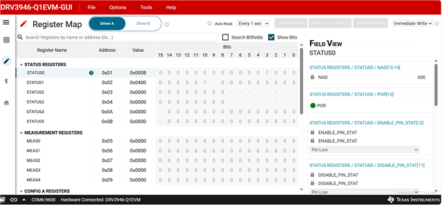

    谢谢 Landon。 我将等待您的确认、并在必要时提供进一步的调试步骤。
    这是 GUI、我们想知道 NAD 设置/nFAULT/NAD 电阻器。 这也是缺少的跳线、因此可能是问题所在。 当我在驱动器上启用#1 时、不会出现任何情况。 它应该闭合接触器、因为它会将电流发送到该输出端。 我们还想知道电阻值以及峰值和保持电流、它们似乎直接与 RIPROPI 相关。

    感谢您给我发送 屏幕截图。
    基于此、我认为 DRV3946 的上电未完成。 所有寄存器都在读取 0xFF,这可能意味着存在以下错误之一 — VDD_ERR、NAD_ERR 或 DEV_ERR。
    我们可以调试以下内容
    1.您是否看到 nFAULT 引脚也变低?
    2. 5V 和 12V 是否正确(如果电压不正确,这可能会限制上电)
    3.我还注意到,板的固件版本不正确,(这个问题应该不重要)。 但您可以通过点击 File > Program Device 来更新该设置。
    Ibinu

    尊敬的 Landon:
    这是非常好的进展。 我能够看到通信正常。
    但是、GUI 前面板看起来不正确。
    您能帮我解决两件事吗
    1.请告诉我设备上的顶部标记是什么
    2.您能转到寄存器页面并告诉我状态寄存器的读数是什么吗(寄存器页面的屏幕截图不错)
    Ibinu
    好的、这就是 GUI 现在的样子。
    您要寻找哪一个标记?
    尊敬的 Landon:
    这张屏幕截图消除了我的疑虑。
    看起来您使用的是早期版本的器件(预量产版本)。 状态 1 中的 Device_ID 显示为 b01。 最终版本为 b10。
