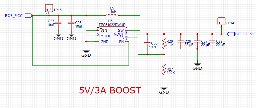

我们目前正在评估用于我们应用的以下 TI IC:
TPS61022RWUR
作为 我们可靠性和性能评估的一部分、我们恳请您提供以下支持:

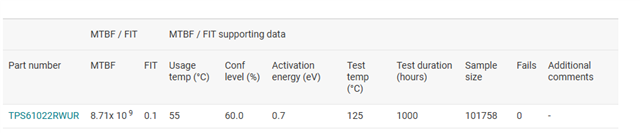

  1. 额定工作温度范围内的温度与效率曲线
  2. 上述 IC 的 MTBF(平均故障间隔时间)数据或估算的 MTBF 小时

    对于您的第一个问题、您的输入电压和输出电流是多少?
    对于第二个问题、您可以在 TI.com 中找到这些数据。 我把链接放在下面。
    https://www.ti.com/quality/docs/estimator.tsp?opn=TPS61022RWUR&cpn=&partNumber=TPS61022#resultstable

    输入电压范围为 2.5V 至 5V、输出电流为 3A。

    考虑到 Vin 范围= 2.5V 至 4.2V、Vout= 5V 和 Iout= 3A、在强制 PWM 模式下提供相同的图
    您好、
    因为春节,我还会回到办公室 2.24。 请先参考我们在 25°C 时的数据表效率数据。 不同温度下的效率趋势与 PFM 结果没有显著差异。 谢谢。
