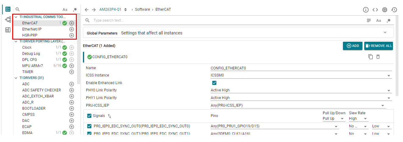

您好:
我正在使用处理一个项目  AM263P4  并注意到 SDK 之间的差异  EtherCAT  配置。
  1. 细节  MCU+ SDK (v11.01.00.19) 、SysConfig 中缺少与 EtherCAT (PRU-ICSS) 相关的项目。
  2. 但是、中提供了这些示例  AM263PX-AM263PX INDUSTRIAL-COMMUNICATIONS-SDK
问题:
  1. 是否可以在标准中配置 EtherCAT 功能  MCU+ SDK (v11.01.00.19)  开发示例工程? (我看不到相关项目,因此请验证。)
  2. 如果在标准 SDK 中无法进行 EtherCAT 配置、则使用是正确的  工业通信 SDK  将示例工程作为配置整个系统(EtherCAT +通用外设)的基础?

    您好、
    使用 EtherCAT 时、 我 建议使用工业通信 SDK 作为起点。 INDS_COMMS_SDK 已包含 MCU_PLUS_SDK 所需的路径、因此您也可以配置应用的其他组件。
    以前版本的 INDS_COMMS_SDK(最新 v205.xx 之前的版本)已在 INDS_COMMS_SDK 中包含 MCU_PLUS_SDK。 较新的版本中没有 MCU_PLUS_SDK、但具有可使用的兼容性。 确保两个 SDK 位于正确的路径中。
    Shaunak。
