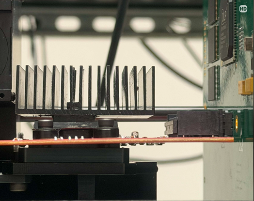

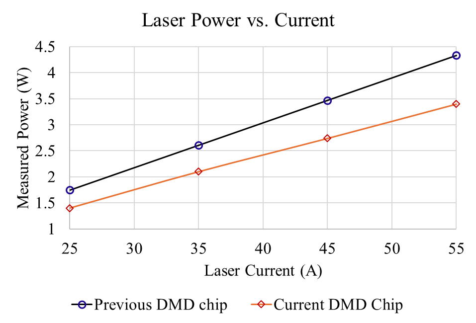

我们最近更换了 DMD 芯片、同时保持系统的其余部分不变。 切换 DMD 芯片后是否需要任何校准?
此外、我还附上了一张装配图、显示装配板与 DMD 芯片在电路板上略有倾斜。 所有四个螺钉均已拧紧。 这是正常现象、还是电路板应该完全平坦? 我想确认与上一个 DMD 芯片相比、这种轻微倾斜是否会导致我们观察到的激光功率降低。
Pratik
    您好 Pratik、
    感谢您访问 E2E 论坛来了解您的问题!
    我们在线销售的 DLP6500FYE DMD 均经过测试、并且已通过重要测试、以确保图像质量和封装稳定性、但 不同器件之间存在倾斜容差。
    如 DLP6500 DMD 数据表规范 6.11(微镜阵列光学特性)第 7.5.2 节(数字光圈和杂散光控制)和 7.5.3(光瞳匹配)中所述、倾斜容差可能会使光学元件错位、而在更高的 F#下、这会加剧。
    我希望这有助于解释问题并阐明所需的纠正措施!
    电路板有些可锻造、但应避免过度夹紧力- DMD 封装也可能破裂。 我建议您遵循 安装硬件和快速参考指南中的正确机械安装实践 、并遵循 DLP 600 系列 DMD 机械、散热和系统安装概念 应用手册。
