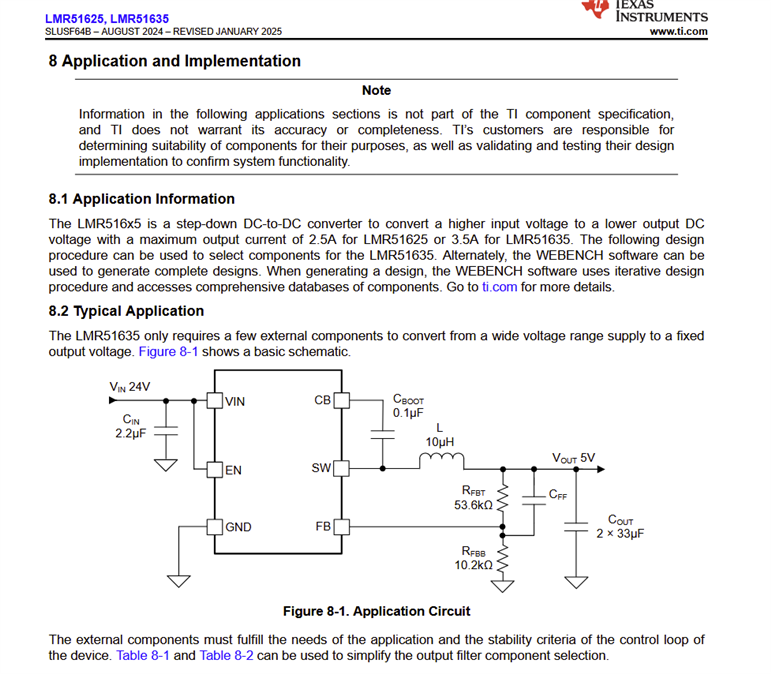

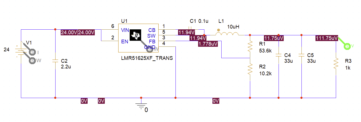

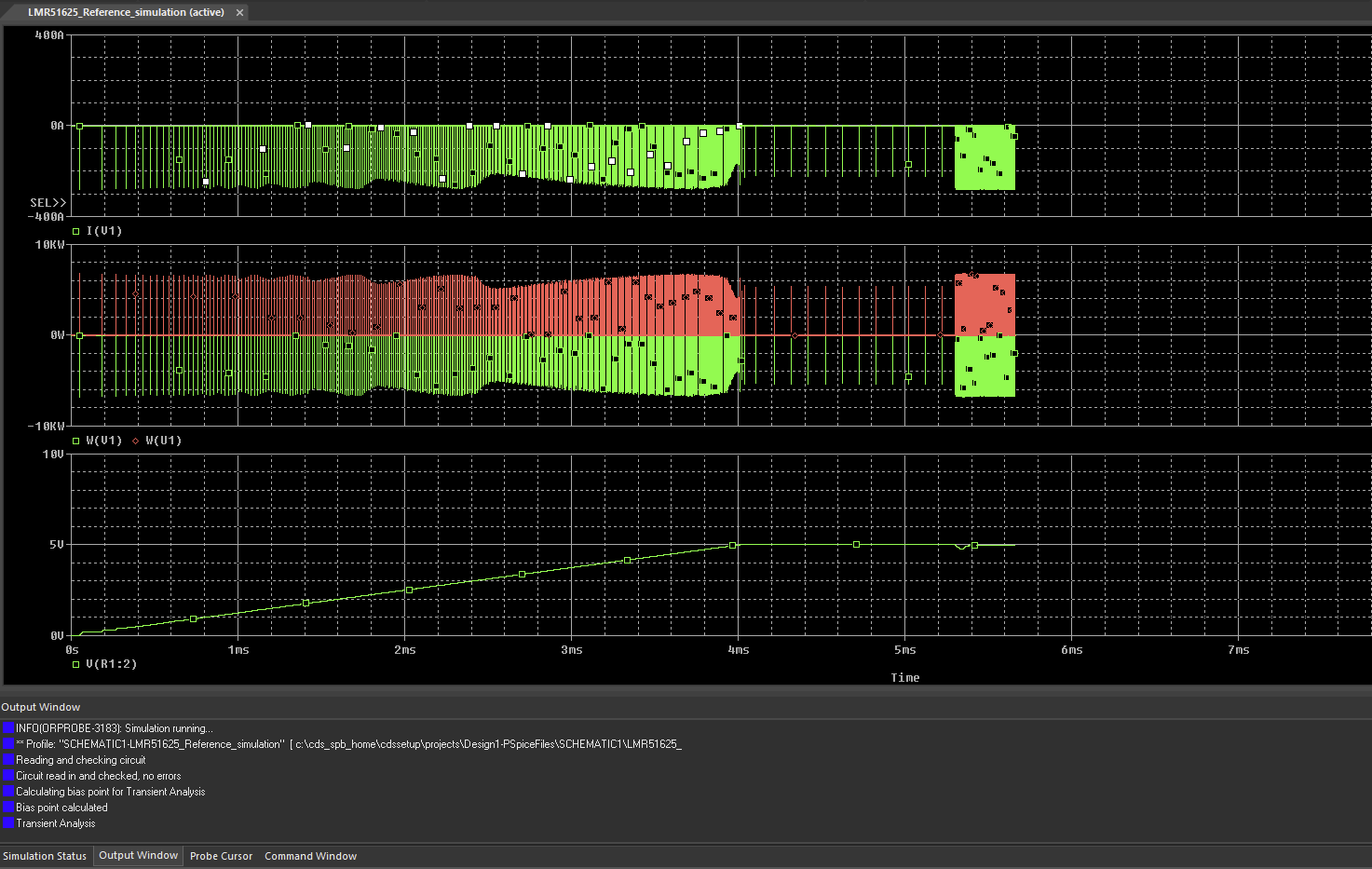

我尝试使用 PSpice 使用 1k 阻性负载对 LMR51625X 数据表中的参考设计进行仿真、结果显示来自电源 (~350A) 的极高电流消耗的短脉冲、以及芯片上和电路的电源(每个~6kW)的功率耗散。
为了使此仿真更能反映真实世界的性能、我应该怎么做? 所示的所有元件目前都是理想的。  谢谢你。
使用的 PSpice 模型: www.ti.com/.../slum941
顶部图:来自 24V 电源的电流
中间图:通过电源(红色)和 LMR51625(绿色)进行功率耗散
底部图:Vout

    您好:
    您是否可以使用以下表达式计算输入功率和输出端的功耗并检查原理图上的结果:
    P (IN)= AVG (I (IN))* V (IN)
    P (RLOAD)= AVG (I (RLOAD))* V (RLOAD)
    我在您发送给我的模型上使用了它、我得到的结果并不不切实际。
    您能一次性检查一下吗?

    您好 Sourish、感谢您的帮助。  如果我的数学计算正确、电流消耗似乎会在大约 50 皮秒内斜升、而 IC 开关引脚处的电压具有更合理的 3 纳秒上升时间。
    对电流和功耗求平均值确实适用于我的仿真、但我会对该芯片的瞬态性能感兴趣。  而且、我担心根据我选择的平均时间窗口、我的结果可能会发生变化。

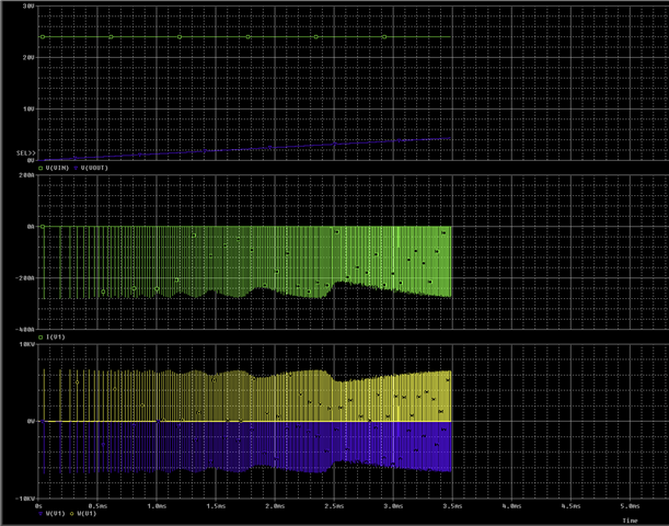

    尊敬的 Sourish:
    感谢您为我们了解此内容。  您能否分享使用此新模型生成的图解的屏幕截图?
    我看到这款新车型的性能也一样。  也许我没有正确导入它。  但是、该模型的原理图上的引脚与前一个模型的引脚位于不同的位置、这使我相信我确实正确地替换了原理图中的模型。

    这是您实施的电路得到的结果:

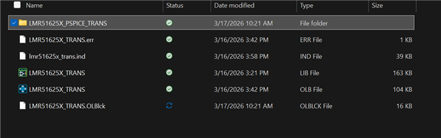

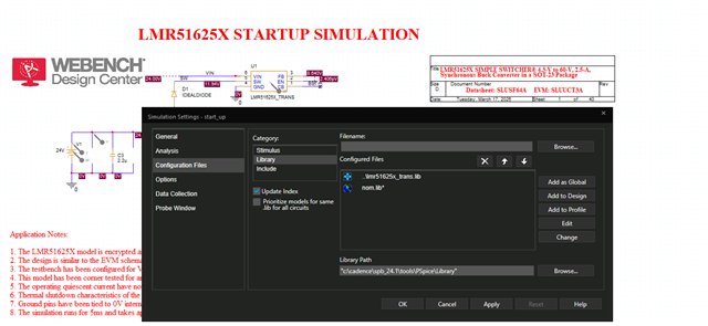

    使用文件“LMR51625X_PSPICE_TRANS"外部“外部的.LIB 文件:“ slum941 (3)“、因为它是修改后的.LIB 文件。
    我将 pspice 文件与修改后的 ckt 相连接、以便与您的模型匹配、如下所示:
    e2e.ti.com/.../slum941-_2800_4_2900_.zip
    确保添加该文件、并且仅使用 Configuration 文件库部分中的外部.LIB 文件。
