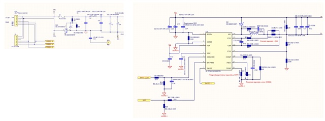

    我们目前正在按照数据表中所述的说明和结构、使用我们自己创建的电路板。
    激活电路板电源时、Vin 和 VCC 引脚为高电平。 ADIM/HD 引脚由我们的微控制器变为低电平、从而进入混合调节模式。
    Rsense 设置的最大电流阈值约为 1.5A。
    得益于微控制器、我们可通过 EN/PWM 引脚执行调光。 只要 EN/PWM 信号的正极部分不超过 2µS μ s、驱动器就不会开始调节。 这不是一个大问题。 问题是最小输出电流过高 (20mA)、因此我们需要在电流强度方面更精细地调节、尤其是在最低电平下。 这是可能的吗?

    很抱歉耽误你的时间。 我们继续进行分析、但我们仍然无法使该驱动程序按数据表中所述运行。
    在验证软启动过程是否正确执行并且使用 TPS922053 评估板进行测试后、我们仍然无法实现数据表第一页中规定的调光精度:
    “快速 PWM 调光(150ns 脉冲宽度)
    –混合调光和灵活调光 (20kHz PWM 时为 2000:1、4kHz PWM 时为 10,000:1120Hz PWM 时为 1,000,000:1)“
    我附上了几张照片和示波器截图。
    链接下载= https://we.tl/t-eZfNEgLyT9
    如收集的数据所示、当占空比增加时、在达到特定阈值之前、输出电流不会上升。 但是、一旦占空比再次降低、电流就会保持高电平、直到超过另一个阈值。 这会导致电流调节明显不准确。
    附加的测量是在将驱动器配置为混合调光模式且 PWM 频率为 3kHz 时进行的。
    您能帮助我们了解我们可能出错的原因或配置不正确的原因吗?
    为什么我们不能将其调整为低于 9mA?
    该驱动器非常适合我们的工程、但遗憾的是、它似乎与数据表中规定的性能不符。
    提前感谢您的支持。

    正如照片所示、我们使用的电路板是 TPS922053DYYREVM、原始配置、因此分流器为 2A。 映像模式实际上与模拟工作模式有关、但混合模式也会出现问题。
    附件是启动阶段后混合操作问题的图像。
    另一个特点是软启动阶段。 每次将 EN/PWM 值设置为 0V 时、是否必须重复启动阶段?
    在我们尝试使用此驱动器的所有模式下、该调节都与数据表中指示的信息不一致。
    与前面的几个图一样、问题不在于所使用的工作模式、而是该调节根本不是线性的。
    在任何模式下、我决定通过将调光增加或减少到最小值来工作、调整都不是线性的、无法达到最小 values.e2e.ti.com/.../Minimum-duty-cycle-increase-test-for-hybrid-configuration.rar 值
