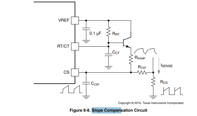

    [引述 userid=“692951" url="“ url="~“~/support/tools/simulation-hardware-system-design-tools-group/sim-hw-system-design/f/simulation-hardware-system-design-tools-forum/1634192/ucc28220-simulation-options-for-ti-ucc28220 2.功能框图详细信息 为了可能在 PSIM 中构建自定义子电路、我一直在查看 功能方框图 选择磁性元件。 是否有更多详细文档或应用手册提供了标准数据表之外的内部逻辑和时序参数的更多详细信息?
    对于此器件、 不存在 比数据表中显示的方框图更详细的方框图。 如果您想构建自己的模型、它可能相对简单。  对于 Axmple、图中所示的比较器、缓冲器、锁存器和逻辑门可以通过您的仿真器平台轻松实现。
    对于振荡器和补偿器等其他更复杂的模块、您必须参考外部材料。 我们的一些其他 PWM 控制器数据表包含 更详细的振荡器方框图、例如下面显示的 UCC2808 方框图:
    对于斜率补偿、您可以参考在 UCC28C43 等控制器周围添加的外部电路:
