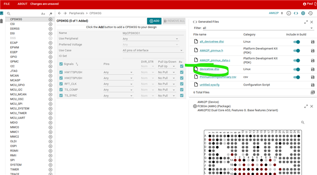

我想知道是否可以使用系统配置工具在 SK-AM62P-LP 评估板上设计 Linux 配置、从而对我需要使用的特定组件进行引脚多路复用。 如果可以、是否有任何资源可以提供帮助、以及用于 TI 提供的 Linux 映像中使用的默认配置的任何模板。

    SysConfig pinmux 工具可以使用您捕获的配置生成.dtsi 文件、它仅捕获 padconfig 寄存器配置。
    这可以在您的 Linux 构建中使用。
