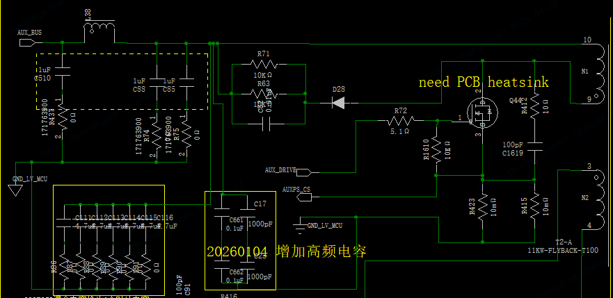

您好:

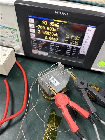

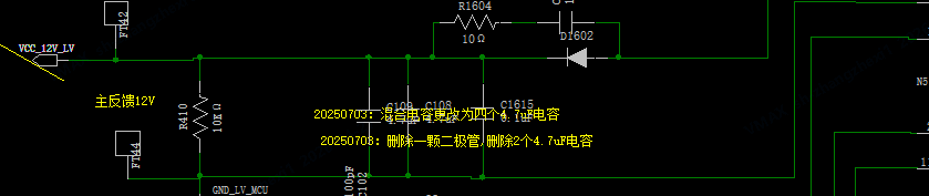

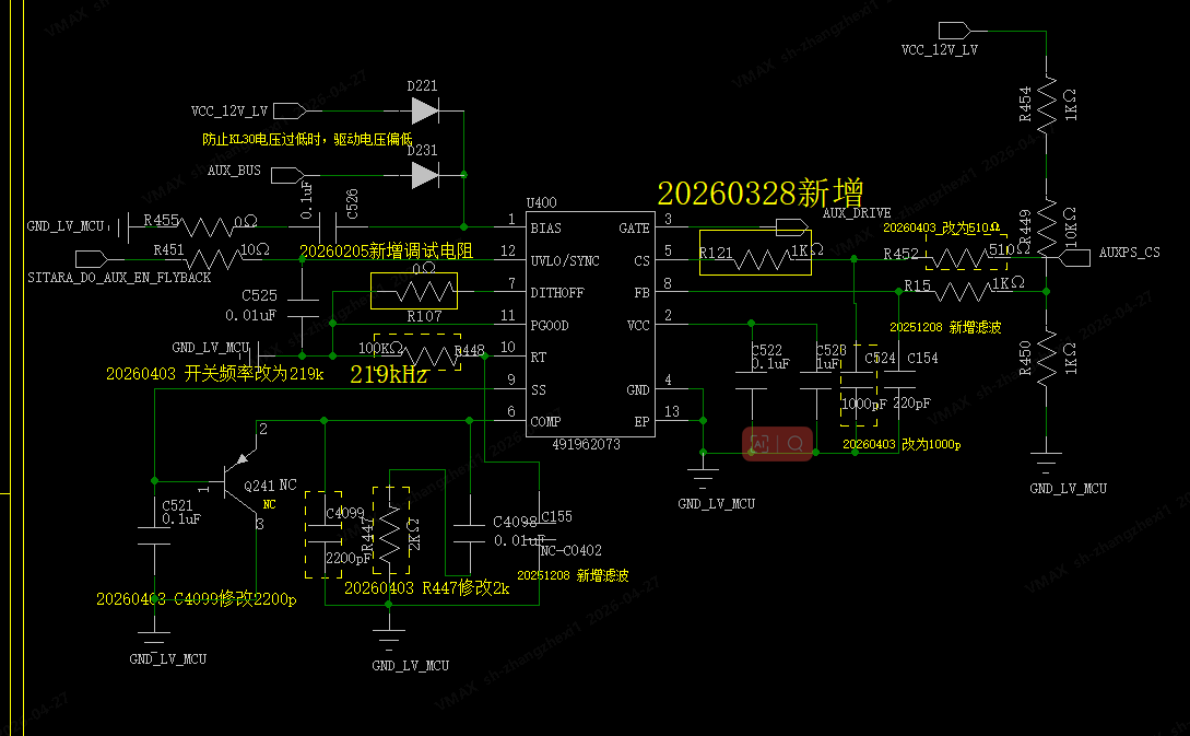

我附上了 LM5156 芯片反激式电路应用的图片。 正如您在第一张图中所看到的、我们使用该芯片提供驱动信号来控制第二张图中的 MOS、从而生成变压器的初级电压。 之后、第三张图显示次级侧将产生 12V 电压来为 LM5156 供电。
现在、我们已设置开关频率 219k Hz 和没有 Q241 器件的斜率补偿。 问题与 COMP 引脚有关。 我们发现 RC 值不足以平滑控制输出信号。 我们需要适当的 R 和 C 值来生成低纹波的 12V 输出
    AUX 总线电压为 16V

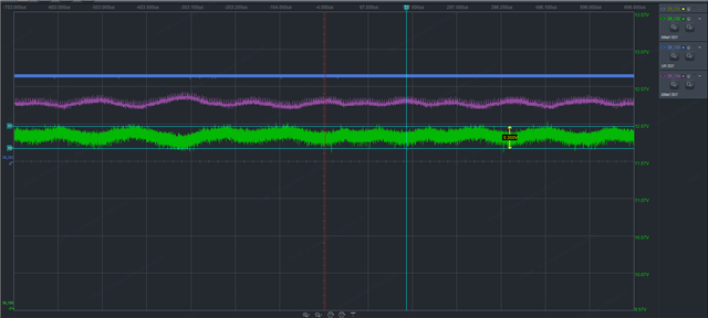

      绿线是 12V 的输出。 它具有 0.3V 纹波电压。 蓝线是 AUX 总线输入。 紫线是 COMP 引脚的波形。 我们想要更小的 12V 输出纹波电压。
    您好 Zhexi、
    感谢您使用 e2e 论坛并分享原理图。
    如果输出电压纹波过大、并且在稳态运行期间 COMP 引脚电压出现振荡、则调整补偿值是一种有效的方法。
    我不知道 VIN、输出功率和电感的参数、因此无法重新计算补偿。
    但是、我建议使用我们的快速入门计算器工具进行计算:
    https://www.ti.com/tool/download/SNVC240
    在补偿旁边、另一个选项是增加 AUX 稳压轨上的电容。
    如果您对此主题有其他问题、敬请告知。
    Niklas
    我们将 Vin 设置为 23V、将电流设置为 0.53A。 变压器的参数如下图所示。
    感谢您的快速反馈。
    绕组比是 1:1 吗?
    Niklas

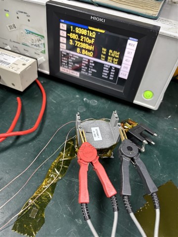

    Sry 作为错误图片、绕组比率为 3:6、电感约为 3uH、Rdc 为 10mΩ。 如果能提供 COMP 引脚 RC 的理论值、那会很好。
    此外、、我想知道有关特定 RC 值作用的原则。 它与输出稳定性或其他因素有关?

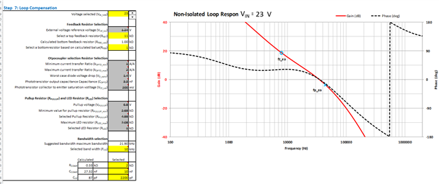

    您好 Zhexi、
    感谢您的纠正。
    我根据您的参数填写了计算器工具、并收到了这个结果、结果看起来不稳定:
    该工具指出、应超过 21.9kHz 的最大交叉频率、因为这也会导致不稳定。 (开关频率的 1/10)
    但为了达到更高的相位裕度、始终可以降低该值。
    在本例中、我在第 83 行中选择了 10kHz 交叉频率作为目标。
    对于完全稳定的系统、我们通常建议相位裕度为 60 度或更高。 有关更多信息、请单击此处:
    https://www.ti.com/lit/an/slva381b/slva381b.pdf
    我还在这里附上了填写好的计算器:e2e.ti.com/.../LM5156_5F00_Excel_5F00_Quickstart_5F00_Calculator_5F00_for_5F00_Flyback_5F00_Regulator_5F00_Design_5F00_e2e.xlsx
    请注意、输出电容会对波特图产生很大影响。 我看不到输出轨的电容值、因此默认选择了 10uF 总电容。
    Niklas
