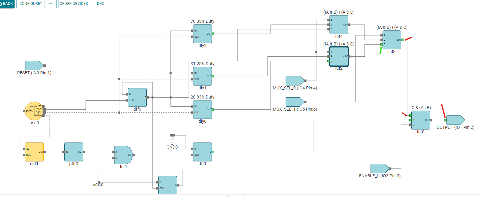

我正在设计使用 TPLD1201 的 PWM 发生器、可能会出现一些意外的仿真行为。 我想确认这是预期的器件行为还是只是一个仿真工件。

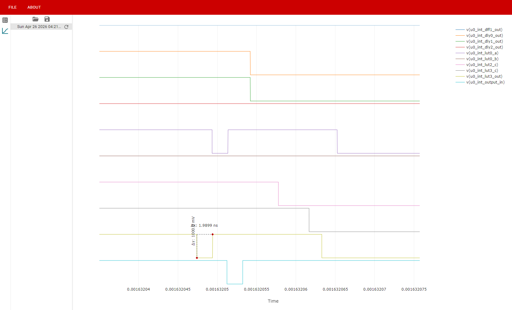

问题 1:4:1 多路复用器输出上的干扰
我使用三个 3 输入 LUT 实现了一个 4:1 多路复用器。 通过此多路复用器路由信号时、我会在输出端观察到一个短暂的低电平脉冲 (~2ns)。
  • 使用多路复用器时、干扰始终出现
  • 如果我绕过多路复用器、就不会出现
TPLD1201 中基于 LUT 的多路复用器实施是否会出现这种预期行为?

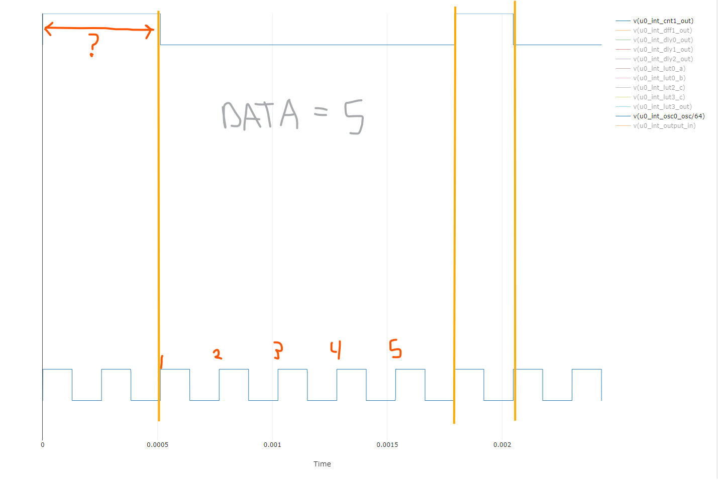

问题 2:计数器在启动时输出高电平脉冲
在仿真开始时、我的所有计数器都会在振荡器启动时短暂输出一个持续两个时钟周期的高脉冲。
根据计数器的描述、我期望:
  • 保持低电平
  • 仅在计数器达到其编程的终端计数 (>1) 后变为高电平
相反、我看到:
  • 两个周期的脉冲
  • 然后是正常行为
对于上下文、我的配置如下:
  • 时钟源:内部 2MHz 振荡器
  • 预分频器:÷8、后跟 OSC/64→~3.906kHz 有效时钟
  • 控制数据值:5.
  • 使用宏单元:CNTDLY0
我在所有复位模式配置中观察到相同的启动脉冲行为、包括:
  • 仅上升沿
  • 仅下降沿
  • 双边沿
  • 高级复位
我使用的是 InterConnect Studio 版本 1.7.4+1396
我附上了一个设计图和一个波形捕获图。 红色标记表示意外行为的开始位置。
逻辑块布局图
显示多路复用器之后 2ns 低电平脉冲的仿真
仿真开始时、显示 cnt1 在两个时钟周期内变为高电平的仿真。

    尊敬的 Remus:
    由于计数器有 2 周期同步“延迟“、因此时钟延迟是预期行为。 这应该在数据表中提到。

    您好、Albert、
    感谢您的答复! 为了进行澄清、如果我将计数器块的复位模式设置为“High Level Reset“以外的任何模式、我在仿真开始时仍然可以立即得到一个周期脉冲。 根据 InterConnect Studio 中的描述、似乎只有在我将模式设置为“High Level Reset“时才应该获得该脉冲。 是否有办法可以通过避免复位或过滤掉第一个脉冲来缓解这种情况? 现在我有一个触发器和一个与门作为一个过滤器,但它是相当 昂贵的。

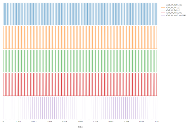

    关于干扰、我附上了一个精简后的文件以及下面的图像、仍然可以模拟 lut0 输出上的干扰行为。
    u0_int_lut0_out 上的干扰行为最明显、因为它是一个输入馈入 VCC 的或门、因此它不应该有下降沿。
    为了使用、需要将 glitch.txt 文件重命名为 glitch.syscfg。
    谢谢!e2e.ti.com/.../glitch.txt
    尊敬的 Remus:
    我与我们的仿真专家交谈、他确实确认有时仿真中会出现干扰。 但是、如果您在真实电路板上进行测试、则不应该看到这一点。 我自己尝试过、在基准测试中没有看到。
