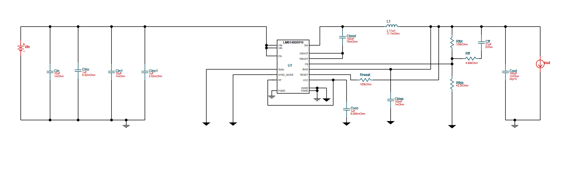

您好、
我发现了数据表规格和 Webench 设计之间的差异、因此我需要知道应该遵循哪一个。 请查找我为上述降压 IC 获得的附加 Webench 设计。 这偏离了数据表中规定的设计。
Vin = 20V
VOUT = 3.3V
Iout = 8A
    感谢您的问题
    我会研究它,并尽快回到你
    您好 Irene
    WEBENCH 是 一个很好的起点、但它使用的是通用模型、因此 我建议参考数据表中的建议、因为它们特定于器件、并且实际上基于器件数据。 您可以 根据数据表中的 元件建议验证每个元件、并在设计中相应地使用它们。
    如果您有需要审阅的最终原理图、我们很乐意提供支持。 请相应地提出另一个请求。
    谢谢。此致
    Naresh
