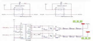

主席先生,你好,
基于 tidm249 APN,您为我们提供详细电路的云服务?
我们不知道网络:继电器_3,继电器_2,继电器_1如何连接到线路和中性继电器?
客户电路中有两个继电器。
他们希望检查两个继电器与以下继电器的触点焊接检测电路的连接。
谢谢,致以诚挚的问候,
老虎
    您好,
    很抱歉,原理图中的信号名称可能有点混乱。
    Relay1是继电器输入的线路电压,
    Relay2是应答输出的线路电压,
    Relay3是继电器输入的空档电压。
    请参考下面的图片。
    雷
    谢谢雷。
    请您通过下图确认连接吗?
    谢谢,致以诚挚的问候,
    老虎
    您好,
    我做了如下更正:
    感谢大家的评论,Lei。
    修改后,U1看起来是用于检测 U4。
    我的客户是否需要另外一个 ISO1212来检测 U7继电器?
    谢谢,致以诚挚的问候,
    老虎
