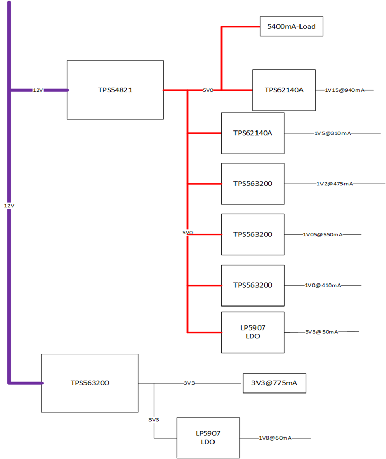

一位客户正在尝试在Power Architect中模拟其电力树。 其所需的设备/架构如下图所示。
很遗憾,他们无法在Webench的"选择备用监管器"列表中找到某些设备。 我尝试重新创建他们的电源树,但找不到TPS6.214万A (用于1.15V和1.5V轨)和 TPS56.32万 (用于1.2V,1.05V和1V轨)。 我的问题是:
1)" Select Alternate Regulator"(选择备用稳压器)列表不完整是否有原因?
2)解决Power Architect中此故障的计划是什么?
注:客户以前在其它项目上使用过其电源树中的设备。 他们希望重新使用它们来最大化卷。

     谢德拉赫,您好!
    您能否与我共享您的项目树:dien.mac@ti.com?
    我将查看树形结构,看看这些IC不会作为替代解决方案出现。
    没关系。 我能够根据他的规格创建项目。 看起来他尽量重复使用IC,以便于制造。 我们长期以来一直请求使用此功能。 我认为重新考虑这一问题是有益的。 下面是共享设计项目链接。 您可以从中选择项目:
    https://webench.ti.com/wb5/OpenPublicSharedProject.jsp?id=519E35E5A7A2F8D1&s=e。
    下面是编辑项目图:
    感谢Dien的帮助!
    我很好奇,您是如何选择所需设备的?
