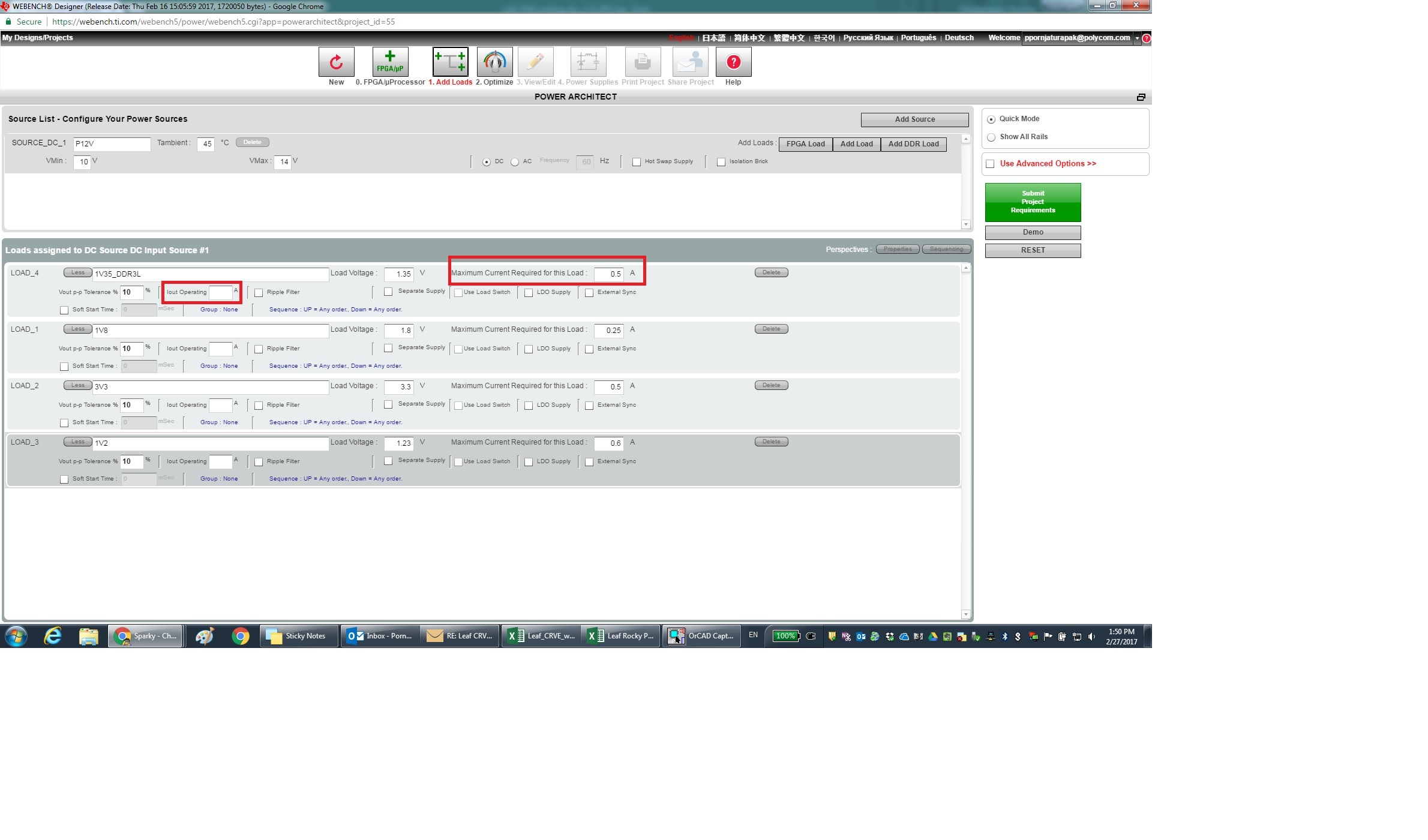

我最近注意到,Power Architect现在有一个地方可以填补"Iout操作"。 因此,现在有两个地方需要填充电流,Iout操作和最大电流。
这是什么? 我们应该在此处填充什么值,即典型电流?
    您好,
    "Iout Operating"的领域的确是相对较新的。 它是额定负载电流的可选输入项。 它与型号包括额定工作电流和最大负载电流的设备一起使用,用于选择电路组件。
