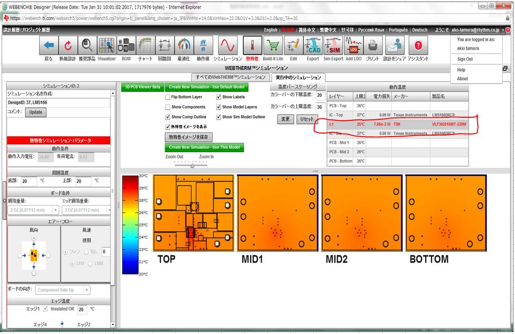

您好,
我的客户正在LM5166使用WEBENCH。
我们在热力仿真中遇到了一个问题。
请参阅附件中的“LM5166DRCT_22uH选项卡”和“LM5166DRCT_10uH选项卡”。
在第一个位置的WEBENCH设置为Vin:24V,Vout:3.3V和Iout:120mA。
然后,电感从默认值更改。
客户选择了10uH和22uH两种电感。
在使用热模拟时,客户遇到了问题。
模拟结果的操作点 相同。
但热力的画面却有不同。
请问您能告诉我为什么我们看到这个模拟结果吗?
e2e.ti.com/.../LM5166.xlsx
此致,
Shimizu
    嗨,Shimizu-san,
    感谢您共享数据。 我已经查看了用户的设计。
    使用了自定义10uF电感器所产生的热图像的不同着色,因此在我审查设计时,仿真结果确实显示了一些差异。
    但是,10uF电感器设计的捕获屏幕截图仍在仿真结果中显示22uF零件号。  问题可能是浏览器尚未刷新。 请您请求用户通过转到窗口左上角的我的设计/项目来重新加载设计。
