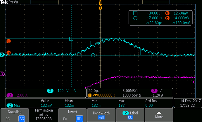

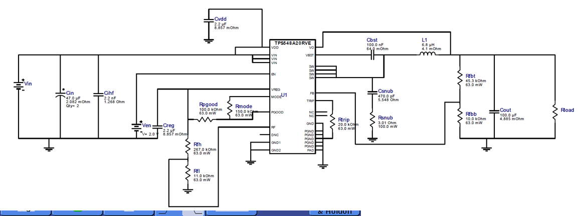

我使用Webench设计TPS548A20的电源定向效率,但是我看到模拟和内置主板之间的负载瞬态响应差异相当大。 我能够通过在设计上的Rfbt电阻器上添加一个正向电容器来修复它们,此时,我测量的瞬态负载响应几乎与Webench模拟的完全相同。
设计的型号默认情况下不包括馈送正向电容器吗? 或者,是否有理由让模拟响应看起来考虑到正向馈电电容器提供的稳定性改进,而实际上设计中没有电容器?
一些应用程序详细信息:
Webench推荐的设计
模拟负载瞬态(~40mV偏差)
测得的负载瞬态(前馈电容器):130mV偏差
测得的负载瞬态后馈正向电容器(输出电压偏差~40mV)
以上所有波形都采用相同的转换速率和负载步长。 如您所见,除非修改设计,否则推荐设计的测量响应与模拟响应有很大不同。 有人能评论为什么会这样,并可能更新模型,以节省他人在未来设计上的故障排除时间吗?

    瞬态性能是在仿真模型中准确捕获的一个比较困难的方面,以便与实验室测量精确匹配。 计算机模拟和板级测量之间存在多种差异源,例如,模型未捕获的PCB痕量电阻/电感和整体布局,理想值的实际组件值变化,标称值的内部IC参数变化等。例如,电感器具有+/- 20 % 容差, 我们在WEBENCH中使用的电容器降额值可能与您的主板上的实际电容不完全匹配。 IC的内部也有比较器延迟和其他传播延迟,这些延迟也有其自身的部分对部分差异。 这些类型的变化都将影响负载瞬态性能,并导致实际性能与模拟不同。
    添加推进CFF上限通常是一个实验驱动的过程,正如您所做的那样。 通过添加上限,您可能会提高控制环路的有效带宽,这通常会提高过冲/下冲性能。
