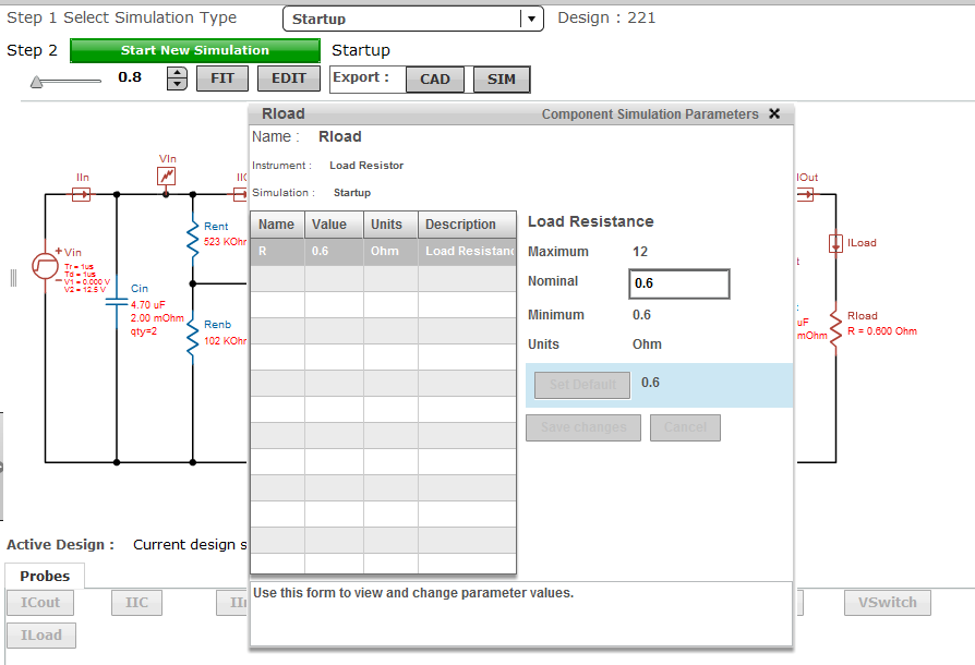

使用TPS5.432万进行设计时,WEBENCH具有R_LOAD的最大值。 这仅允许负载为150 mA及以上的启动模拟(R_LOAD (max)随VOUT而变化)。
您能否验证启动所需的最小150 mA负载是模型/模拟限制,并且不反映TPS5.432万本身的限制?
数据表中的图37和39显示,如预期一样,开始无负载的控制良好,因此我假设这不是设备限制,但我想验证。

    TPS5.432万的器件和型号均可支持无负载启动。 但WEBENCH为ILOAD设置了最小150mA。
    您可以下载独立的pspice模型来测试此零件而不加载。
