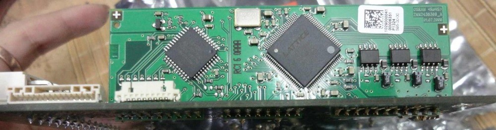

    大家好、正如 Marvin 所说、DLP9000芯片组用于项目设计(现在由 Barco 拥有) F35系列投影仪。 我正在尝试将 LED 驱动器板从专为30A 并行 LED 驱动设计的 RAPCUR (在2-6V 范围内具有低开路电压)升级到 TIDA-080008、该驱动器板将支持更新的串行 OSRAM LED (例如: Osram LE P3AQ ams-osram.com/.../osram-osram-ostar-projection-power-le-cg-p3aq)在 17-21V 左右的电压下具有6-12A 电流。
    我特别想在 FS35投影仪中安装 TIDA-080008。
    www.barco.com/.../fs35-ir-series
    根据您的技术文档、我相信双芯片 DLPC900可为投影仪中的 RAPCUR 板提供3.3V 使能和 PMW 信号-至少根据您的参考设计文档-第20页:
    www.ti.com/.../dlpu028d.pdf
    我认为这些 PMW 和使能信号也可以在 TIDA-080008上使用、这完全符合我的理解、但我想尝试并确认。
    同时、我真的希望 TI 的某个人能够了解有关 RAPCUR 驱动程序的一些技术细节(因为它在 Projectdesign,Barco,Sim2, optoma 等多个产品线中与您的 DLP 芯片组结合使用了多年)。 因为我完全找不到任何内容。 具体而言、如果有人知道连接器的引脚排列、从而从 DLPC9000芯片组向其中继使能和 PMW 信号... 我可以尝试在其他情况下进行计算。
    所述连接器位于最左侧: ae01.alicdn.com/.../1-psc-NEW-RAPCUR-F9030A-LED-Driver-board-for-Vivitek-H6080HD-H9080FD.jpg_Q90.jpg_.webp)
    非常感谢大家、
    维克多

    您是否将装置分开?  如果是、您能否用图片确认它确实是 DLPC900、而不是442x ASIC?
    Fizix
    TI 不能提供有关 Barco 的设计或内部产品详细信息;这不是 TI 要共享的信息。
    我可以说、Barco FS35确实使用了0.9" WQXGA DMD (公开 信息)。  我很确定它 不使用 DLP9000/x 所需的 DLPC900/910控制器;它应该具有早于 DLC900的显示控制器。
    有关 OSRAM RAPCUR LED 驱动程序的说明。  RAPCUR 驱动器由 SPI 控制。   TIDA-080008是一种由 PWM 控制的驱动器设计、在使用 SPI 控制的驱动器的现有系统中不兼容。
    请记住 、这些类型的投影仪通常具有 与 LED 和 LED 驱动器性能(亮度、启用/禁用延迟、上升/下降时间等)高度特定的 DMD 控制序列。  可以使用兼容的驱动程序(具有相同的接口类型)替换 LED 驱动 器并具有投影仪功能。  但是、除非更换的驱动器和 LED 具有相同的性能、否则可能会导致显示的图像出现伪影。
