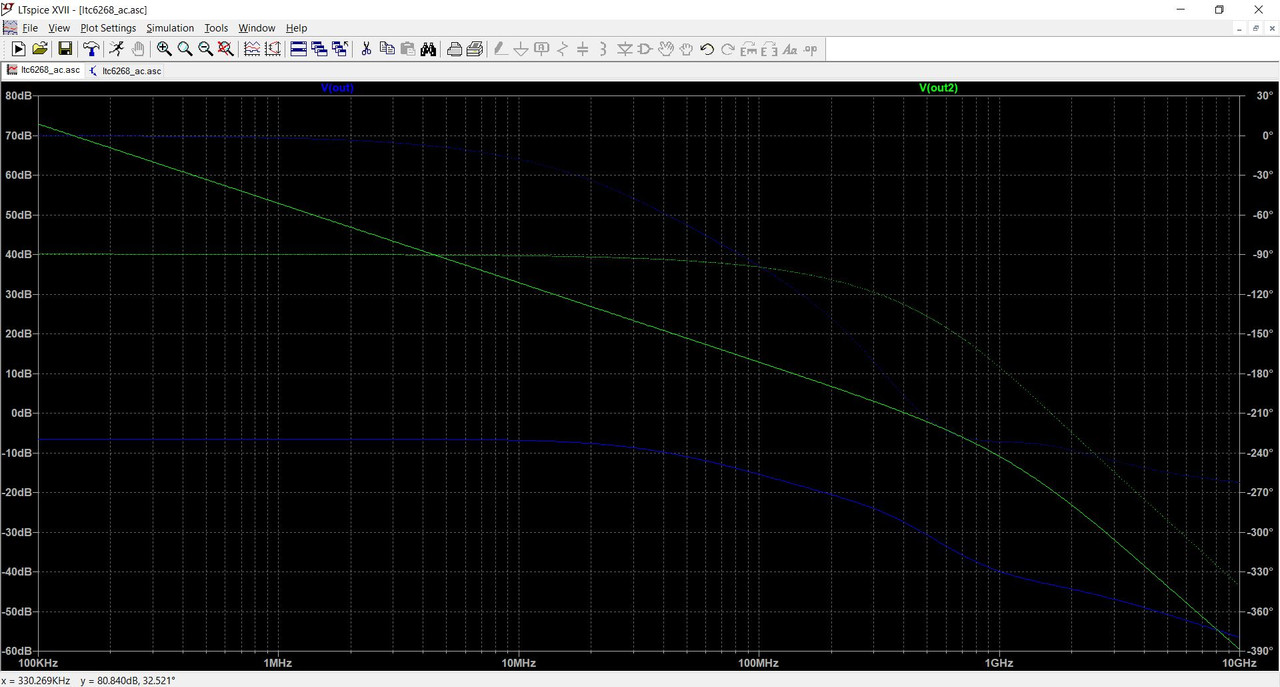

输入为电流的跨导放大器的术语增益究竟是什么意思?
例如、在 LTC6268-10的数据表中、有以下概念:
"这是一款解补偿运算放大器、具有10倍增益稳定性"
输入信号(电流)来自光电倍增器(某种光电二极管)。
还有反馈电阻器 RF。
如何计算增益?
谢谢。
    您好、Pavel、
    它们指的是"噪声增益"、这是施加到 IN+的小信号的输出增益。 跨阻电路中的运算放大器在低频和直流条件下具有1V/V 的电压增益。 但是、光电二极管的输入电容和 RF 上的反馈电容可用于在高频下设置更高的增益。 为了使放大器电路稳定、这个较高的增益需要>10V/V。 噪声增益取决于电路本身、而不是信号的施加位置。

    对于反相运算放大器、直流处的增益为-R2/R1。
    对于同相运算放大器、直流增益为1+R2/R1。
    在我的示例中 、输出和负输入之间有一个已知值的 R2、假设"光电二极管"连接到负输入。 正输入处于给定的偏置。 如何检查此类电路在直流电时是否稳定?
    帕维尔
    在我在另一个论坛上找到的一篇文章中、作者提出了一个标准来评估包含运算放大器的特定电路的稳定性。
    下面是这个标准:"为了实现无条件稳定性、噪声增益曲线必须与开环响应相交、并且净斜率小于12dB/倍频程(20dB/十倍频程)"
    我已尝试使用此标准检查我的设置。
    以下是我的 LTSpice 设置(不确定是否正确):
    之所以选择 LTSpice、是因为运算放大器来自模拟器件。
    第一个运算放大器-来自用例、第二个运算放大器-以便在同一个图上具有开环增益。
    光电器件无源器件建模为 RD||CD (目前不确定参数是否正确)。
    下面是仿真:
    根据该图(如果设置正确)、电路是稳定的、因为闭环增益跨越斜率小于20dB/十倍频程的开环增益。 BTW 交叉点的斜率为负、因此电路似乎根本不应存在稳定性问题。
    我是否正确使用(1)仿真设置和(2)电路稳定性结论?

    其中包括:
    仿真设置:
    仿真结果:
    帕维尔
