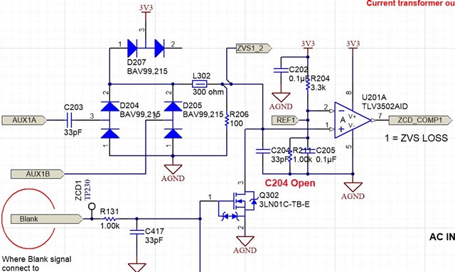

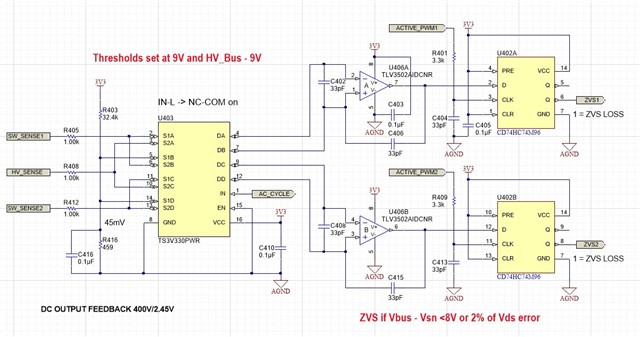

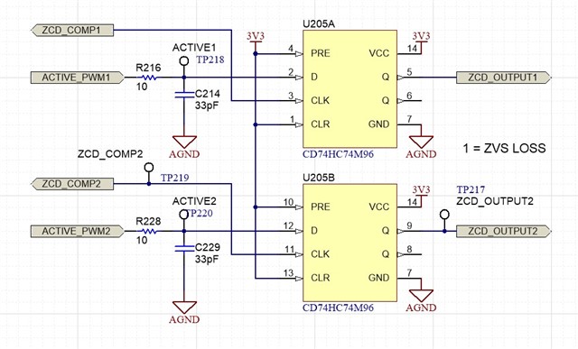

您能解释一下用于 ZVS 和 ZCD 的 TLV3501、CD74HC74M96和 TS3V330PWR 的功能吗? 是否有更多说明(在 TIDUDT3B 中找不到)。

    我认为您应该对这些器件的功能没有疑问、但您不了解信号链。
    您需要记住的一切、
    ZCD 电路检测 VDS 斜率、并与经过良好调节的阈值(TLV3502)进行比较。
    多路复用器用于在不同交流周期中交换极性。
    D 触发器用于锁存生成的脉冲以进行 MCU 检测。
