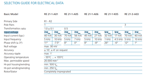

我正在使用 TMDSDOCK28379D。 我计划使用 LTN 的旋转变压器(RE-21-A-05)。 我曾在寻找 TI 产品、这些产品可以与旋转变压器连接并提供正弦/余弦输出。 我找到了以下两种解决方案。

(3)如果我计划使用 TIDA-00796、它能否在7kHz 时提供7Vrms 的励磁电压(TIDA-00796规格为10-20kHz)? 因为旋转变压器预计励磁频率在5-7 kHz 之间。 请参阅随附的图。
    *遗憾的是、PGA411-Q1不支持低于10kHz 的激励频率。  PGA 411-Q1无法提供7kHz 的激励频率

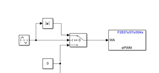

    我使用 Matlab 为 F28379D 生成代码。 是否可以在没有正弦基准的 PWM 端口上为激励生成 SPWM (不依赖 SW)? 例如、通常为了生成正弦 PWM、我使用基于采样的正弦波块作为 PWM 块的输入、如所附图片所示。 对于较高频率、我不确定是否可以为 PWM 模块的输入生成采样基正弦。 那么、是否有办法在 PWM 模块内部启用 SPWM、从而不需要输入?
    你好,纳库尔,我很抱歉我花了很长时间才回答。 TIDA-01527不附带 ALM2402F 或 ALM2403-Q1。 不过、我创建了一个使用 IC 的内部版本。 请在附件中找到电路图。
    对于正弦波生成(PWM 调制)、您可以使用 DMA。 这实际上是我们在 TIDM-02009中使用的方法。 您需要生成具有正弦波系数的查找表、然后 DMA 会自动在循环中运行更新。 这是否能回答您的问题?

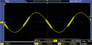

    感谢您迄今提供的支持。 我已经用替换的组件制造了电路板、并且能够获得5kHz 正弦波作为输出。 我使用的是开关频率为312.5kHz 的 F28379D 控制卡。 我已经使用 MATLAB 对控制器进行了编程。 尽管在输出端、我看到正弦波中出现了一些振荡。 请参阅随附的图片。 可以帮助我缓解这种情况吗?
