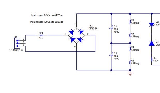

好的、我们的一位客户希望使用 PMP10236作为基准、并想知道大容量电容器用于高总线电压 的原因、在设计中使用电阻器、例如4.7兆欧。
感谢您的参与、并期待您的善意回应。

    这些电阻器会使电容分压器对称;
    电阻器偏置电流的良好起点是电容器的10倍泄漏电流。
    如果在启动或瞬态期间不使用它们、则输出端的两个波形不会完全平衡、
    导致1/2 fsw 时的纹波更大。 经过几毫秒后、初级侧的反射电压可确保"正常"运行、
    平衡自身。
    根据电容器的质量、此处的典型值为2个2兆欧姆至2个4兆欧姆;
    关于电容器泄漏电流、请注意老化。
