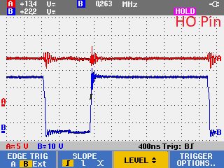

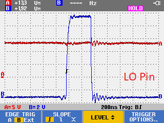

希望大家做得好。 输出噪声和未知波有两个问题。 我无法解决这个问题。 我正在尝试在单相设计48V 输入和13.4V 输出以及50A 输出电流、而不是从器件或主器件。
我是在一个月前做的。 但是、现在我设计了一个尺寸更小且更安全的 PCB。
我还无法测试50A 输出。 因为我的卡尚未通过6欧姆负载测试。
当我增大输入电压时、
问题1:输出电压噪声呈线性增加。

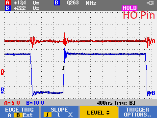

问题2:HO 中显示了未知波形
测试1: 输入电压:30V、  负载:6 Ω、有2个 MOSFET、其中1个在低侧、1个在高侧、无 MOSFET 驱动
测试2:  输入电压:20V、  负载:6 Ω、有2个 MOSFET、其中1个在低侧、1个在高侧、无 MOSFET 驱动
为什么会发生这种情况?
通常有10个 MOSFET。 其中5个位于低侧、5个位于高侧。 我通常使用2个晶体管来驱动每一侧。 但我遇到了一个问题、我将其删除、直到解决了噪声问题。
如何消除噪声? 在这种情况下、您可以帮助我吗?
    由于开关转换、输出电压上通常会出现一些噪声。 开关路径中的任何杂散电感都将产生电压尖峰和振铃、这些电压可能出现在输出电压上。 请参阅 TI 培训 电源技巧:测量直流/直流转换器中的输出电压纹波。
    您显示的未知波形是轻负载下的典型断续导通模式振铃。 当电感器纹波电流在开关周期结束前变为零时、就会发生这种情况。 对于降压稳压器,边界限制为 i=1/2* Vout*Toff/L
    LM5116可在强制 PWM 或二极管仿真模式下运行、具体取决于 DEMB 引脚的编程。 请参阅数据表第7.4.1节"软启动和二极管仿真"。 在某些情况下、操作可以默认为二极管仿真模式。
