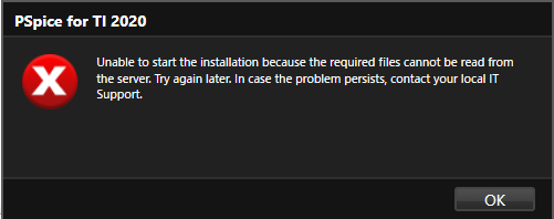

我下载了"提供的案例详细信息或注释:PSpice for TI 2020 "、但安装未完成、并显示消息"无法启动安装、因为无法从服务器读取所需文件"。
基本信息:OS:Win10 Pro 64位 Ver.1903、Intel (R) Core (TM) i5-9500 CPU @ 3.00GHz、RAM:32.0GB
    请告诉我们您在哪里下载了该文件并提供了错误的屏幕截图吗?

    随附错误的屏幕截图。
    顺便说一下、以下消息出现在"cdsPspiceTIlog.txt"中。
    (用日文书写的部分被转换为英文。)
    13:04:41 2021年1月5日:远程服务器返回错误:(407)需要代理身份验证
    13:04:41 2021年1月5日:C:\用户\ maruyat1 \ AppData \ Roaming \ Cadence \ PspiceTIInstall \ TI_URLs.txt bytes downloaded = 0
    13:04:41 2021年1月5日:读取 JSON URL 文件
    13:04:41 2021年1月5日:读取 URL 文件时出现异常:未找到文件'C:\用户\ maruyat1 \ AppData \ Roaming \ Cadence \ PspiceTIInstall \ TI_URLs.txt'。
    13:04:41 2021年1月5日:设置默认生产 TI 库 URL
    13:04:41 2021年1月5日:设置默认生产媒体下载服务器 URL
    13:04:41 2021年1月5日:设置默认生产 DLL 服务器 URL
    13:04:41 2021年1月5日:CHWS URL 为 :cdsplicwc.cadence.com/.../v1
    13:04:41 2021年1月5日:DownloadServerPath 为: software-dl.ti.com/.../
    13:04:41 2021年1月5日:TILibPath 是: software-dl.ti.com/.../library.zip
    13:04:41 2021年1月5日:参数计数= 1
    13:04:41 2021年1月5日:-wrapper
    13:04:42 2021年1月5日:读取 xml 时出错。 应用程序将立即退出:远程服务器返回错误:(407)需要代理身份验证
    13:04:42 2021年1月5日:消息:无法启动安装、因为无法从服务器读取所需文件。 请稍后重试。 如果问题仍然存在、请联系您当地的 IT 支持人员。

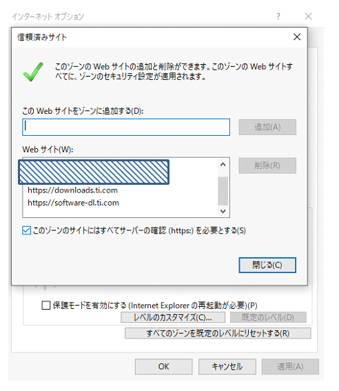

    我尝试了两个方法来解决这个问题。
    (1)我尝试暂时绕过 Internet Explorer 代理、但问题未得到解决。
    (2)我在白名单上添加了以下两个地址、但问题未得到解决。
     * cdsplicwc.cadence.com *;
     * software-dl.ti.com *
    Tsukasa MARUYAMA

    请将以下内容添加到白名单、然后重试:
    downloads.ti.com
    JC
    我已将"downloads.ti.com "列入白名单、但它无法解决问题。
    Tsukasa MARUYAMA
    Maruyama-San、
    不确定这是如何完成的、它应该是 https。
    https://software-dl.ti.com/
    https://downloads.ti.com/
    JC
    我已将您告诉我的"downloads.ti.com 白名单"列入名单、但它无法解决问题。
    Tsukasa MARUYAMA
    我无法将"https"添加到白名单中。
    可以添加到我的白名单的表格是"downloads.ti.com;software-dl.ti.com。"

    我已将以下两个站点添加到受信任的站点。
    但它不能解决问题。
    Tsukasa MARUYAMA

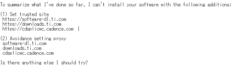

    为了总结我到目前为止所做的工作、我不能安装您的软件、但添加了以下内容:
    (1)设置可信站点
     software-dl.ti.com
    (2)撤销权设定代理
     software-dl.ti.com
     downloads.ti.com
    我还应该尝试其他什么吗?
