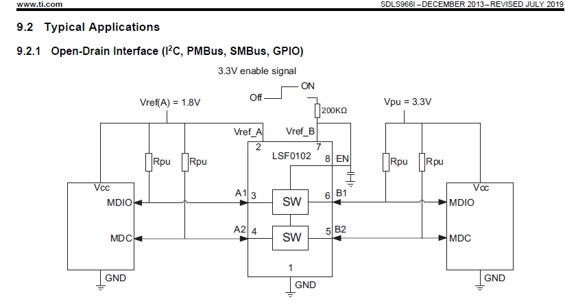

实际上,计划使用 LSF0108电平转换 器将 TM4C1294控制器(3.3V)与 I2C 模块、SPI 模块、GPIO 引脚和 UART 模块连接在我的设计中,所有的操作都是5V。 但在设计添加上拉电阻器时、我几乎不会感到困惑。
当我需要添加上拉电阻器时、您能建议我吗?  我无法从数据表中了解它在线条下方意味着什么。
                                    "如果任一输出为推挽式、则数据必须是单向的、或者输出必须为三态并 由某种方向控制机制控制、以防止在任一方向上高至低总线争用。 如果两个输出均为开漏、则无需方向控制"。
这两个连接完全让我感到困惑。 如果有人让我对自己的理解有一定的了解、那么这对我顺利完成设计非常有帮助。
提前感谢:)
    您好 Rani、
    我已链接以下视频系列、他们将回答您上面列出的所有问题。
    它们都很短、每分钟不到5分钟。 如果您有任何其他问题、请给他们看一下并告诉我。
    卡兰
