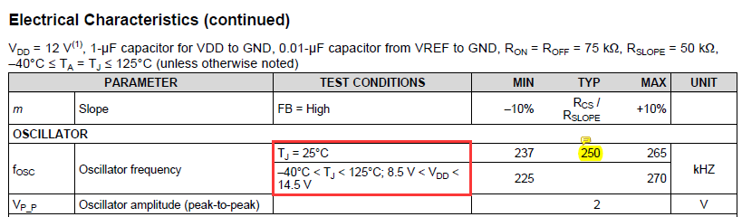

您好 TI 朋友

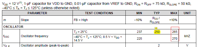

从数据表中可以看出、UCC2897A 是一个典型值为250kHz 的固定频率、最大 Fsw 为270kHz、但 PMP20541原理图中有一个"Fsw=300kHz"。
这是错误还是错误? 请帮帮我。
http://www.ti.com/lit/ds/symlink/ucc2897a.pdf
http://www.ti.com/lit/df/tidrth6/tidrth6.pdf
    您好、Kingson、
    根据数据表的第8.3.1.3节、 RON 和 ROFF 引脚设置开关周期(TSW)和最大工作占空比(DMAX)。 它们可以 根据公式(2)至(5)进行计算。
    电气特性中的振荡器频率250kHz 是在 RON=ROFF = 75kHz 的条件下测量的。
    PMP20541中的 BUR、RON=53.6k、ROFF = 82.5k

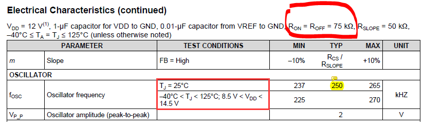

    你(们)好
    感谢您解决我的困惑。
    首先、数据表说明中有一个"固定频率"、如下所示:
    其次 、电气特性中没有如下所示的测试条件"RON=ROFF = 75kHz":
    这两点让我产生误解。 这些内容可能会在数据表中进行更新、谢谢。
    您好、Kingson、
    是的、没错、它是一个固定频率控制器。
    数据表中提供了 RON 和 ROFF 的值。
    Teng
